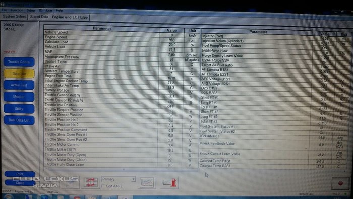

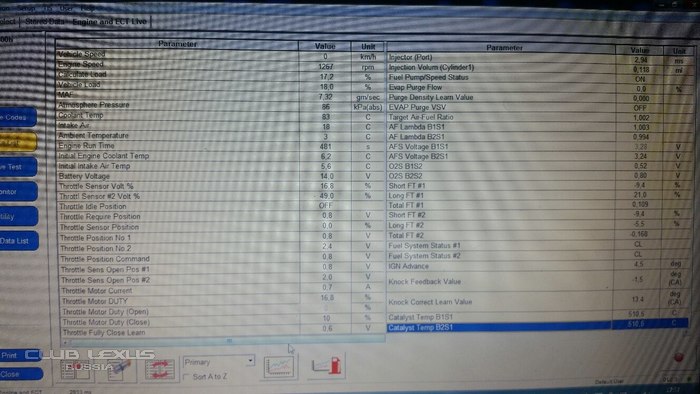

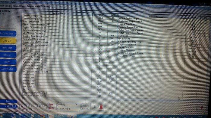

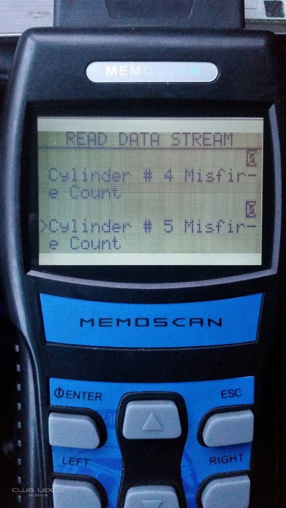

нашел немного времени, решил вернутся к проблеме-ошибке.
по совету пробую сделать замеры на холодном движке и на прогретом после небольшого пробега, когда ошибок уже нет.
появились вопросы, сделал скрины двумя разными тестерами которые были в распоряжении
вижу разницу в Throttle sensor position и Short FT/Long FT
двигатель прогрет, пробег 10-15км после запуска. ошибок нет.
вибрация при запуске двигателя из коробки
p.s. после заливки фоток в них глюки усиливаются, прошу прощения за качество.

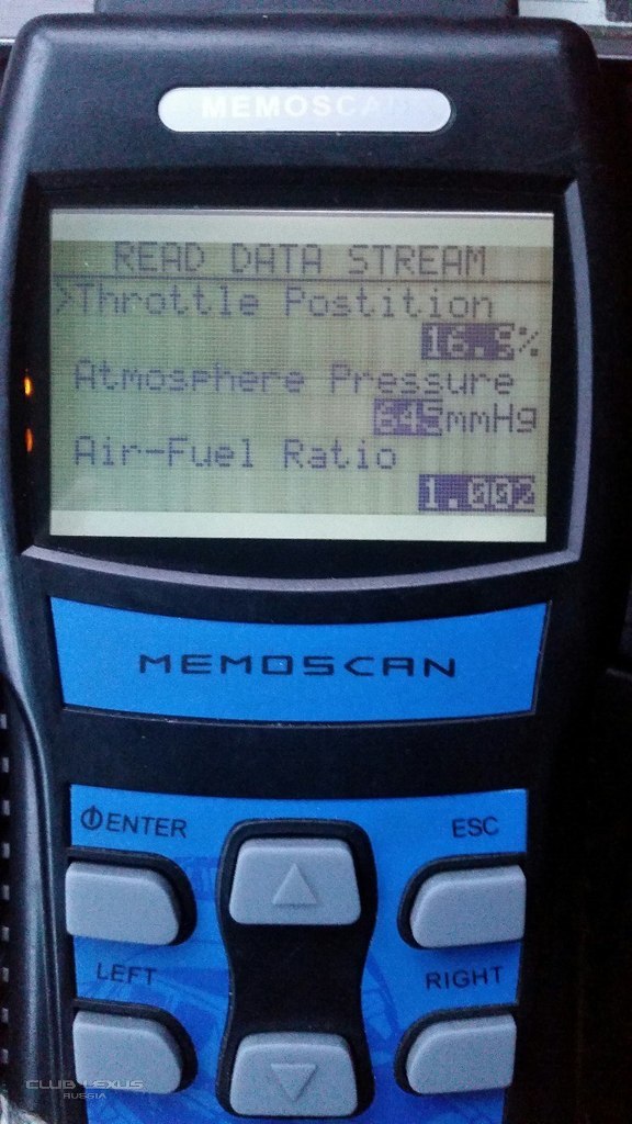

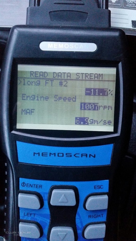

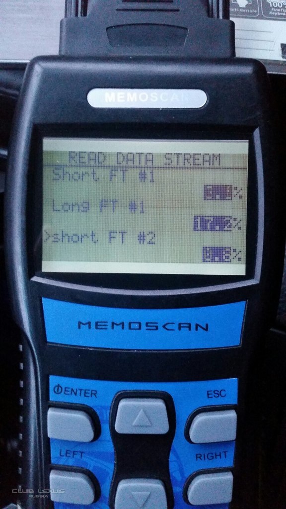

вторым сканером основные параметры (ноутбук сел)

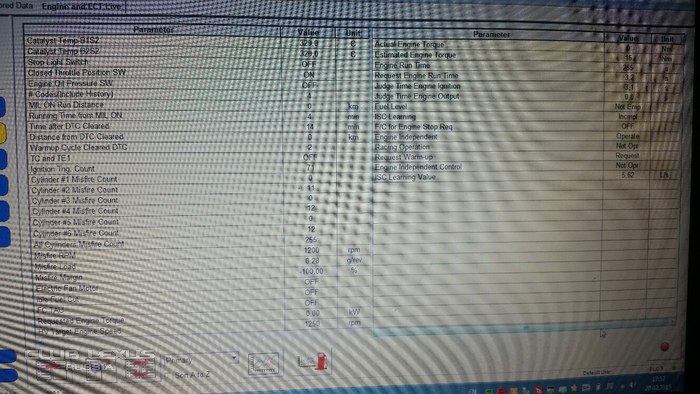

А вот это было при старте, мегает ЧЕК лампочка. счетчики пропусков увеличиваются.
Можно ли с этих данных сделать вывод куда покопать?
