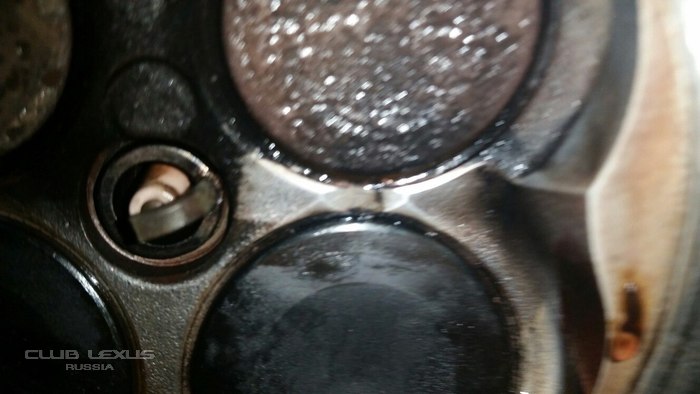

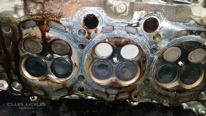

Разобрал я свой моторчик.
вибрация при запуске двигателя из коробки
левый цилиндр - вымытый и мокрый.
ПРИЧИНА вибрации и ухода тасола: трещинка между клапанами. фотка смазанной получилась.
Дилер или амер?
2-02-2015
2-02-2015
дилер, за машинкой следил все время нормально. и чего ему вздумалось треснуть?
на форуме видел сообщение что было у человека такое же.

udofun писал(а):
дилер
Тогда состояние мотора как у всех дилеров.
Видел все РФ машины с пробегами около 150 км., после подъёма головы- такое же сост.......только без трещины. Смена масла каждые 5-7 тыс.....оригинал.
Но это не показатель. Авто пригнанные!!!(европа, америка) с пробегами за 200т.км. и сервисом в 10т.км. имеют идеальное сост. двиг.
Бензин!!!!!!....и его цепочка.
Ищи мотор с разбора. Не заморачивайся капиталкой.
10000000%

Афигеть, т.е. амерские моторы то ты как видел? если они живые и от туда то ездят. В них никто не лазит. а если поездили - то будет нагар какой-то. Зачем в них лазили или при каких условиях?
Я вижу что есть нагарчик, но с другой стороны 237к тоже рабочий пробег, особенно интенсивная городская езда.
Это критичный нагар?
Про бензин конечно нда... интересно.
p.s. я бошку поменяю. я не планирую лезть дальше. там все тьфу тьфу вроде хорошо.
Есть конечно и такие варианты. Но выбор там на 10 порядков больше, чем в РФ.
Можно как дерьмо купить за копейки, так и хорошую от дилера, со всеми записями(не сравниваем с ОД РФ Laughing ).
До повального пригона авто из РФ, в РБ никто не слышал о проблеме 5 цилиндра на ЖС-са(если читал такую постоянную тему на форуме).
Был единственный случай год назад и то на ИС-250...........капиталка, замена клапанов на усовершенствованные(чуть длиннее) и ВСЁ!!!!!!!!
Да хоть 500......сост. износа может быть, но не закоксованность.
Сколько не спрашиваю про чистку дросселя и ему подобных.........все ржут и спрашивают- Ты где, у россиян начитался)))))......нет такой проблемы у нас. Единичные случаи, когда где-то зальёт кто-то.
Так же и про пух в радиаторах на гибридах........тоже ржали и говорили, если там будет пуховое одеяло, то бесплатно радиатор сразу оригинал поставим))))))).....некуда ему там попадать)))....
Короче топливо враг мотора. Менять масло нужно не позже 5 т.км.
