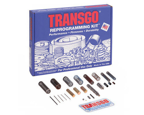

18 я добился, модификацией акпп, особенно системы охлаждения , новые лямбды, задние лямбды через рестриктор подключил.

Что смог модифицировать в АКПП?????
Что сделал с системой охлаждения?
Поставил термостат, или/или. Больше 65 с идет только на внешний радиатор, меньше 65 только по нижнему бачку основного радиатора. В акпп воткнул шифткит Трансго, ну и еще увеличил относительно увеличения которое заложено в ките, магистральное давление в акпп. Суммарно давление поднято примерно на 30%.

RuslanTX писал(а):

Kir2328 писал(а):
Фото, схемы - выкладывай интересно очень. Хотябы для общего кругозора Smile
Фотка кита на акпп
Расход газа на lexus lx470, ПОДСКАЖИТЕ!!!
Это кит на ебее.
