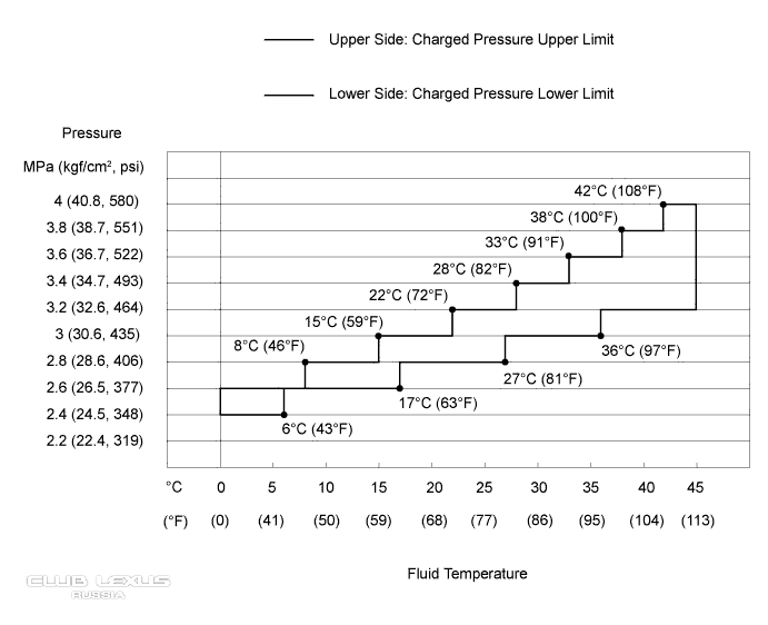

KDSS при перекосе авто за три минуты выравнивается... нужен шестигранник на пятерку и ровная площадка. Перед левым задним колесом откручивается на 1,5-2 оборота два перепускных клапана на гидроцилиндре, потом за рейлинги пару тройку раз покачать авто и затянуть обратно клапана. Поведение авто на дороге в плане жестко/мягко в основном зависит от давления в самой системе KDSS оно должно быть в районе 2,8-3 атмосфер при падении до 2,2 авто становится валким. Получить из авто с неразрезным задним мостом спортивный болид не получится однозначно и скорость свыше 120км/ч с узкой колесной базой и высоким центром тяжести чревата перестановкой кормы. Стук в подвеске обычно бывает из-за мелочи на 40тыс.км желательно менять "серьги", т.е. стойки стабилизатора 48820-60090 и 48830-60060 или их втулки... стоят копейки.
От изменения давления жесткость не меняется!!!
Если давление периодически пропадает, надо искать косяк. И с шестигранниками туда лезть не надо!
КДСС ПОЛЕЗНАЯ ВЕЩ ) но из за того,что к ней оособенный подход нужен, систему малюют и всячески от нее отказываются!
Всё знаю,везде был, всё видел...®
20-11-2014
20-11-2014
Однако законы физики не отменяли... раскачка и крены авто, как раз зависят от давления в системе KDSS
Если утечка в системе, то это практически сразу на ходовых качествах сказывается.
В плане того, что не надо лезть с шестигранником откуда инфа?
Описание от самого Тойода сана если что тут link
более подробно, как обслуживается система KDSS на примере аналогичной на 200-ке тут link
Таблица неисправностей системы KDSS в оригинале на английском link
P.S. в плане куда девается давление в системе в зависимости от температуры за бортом и по чему его надо проверять
Вопрос по kdss И выбору авто
Никаких законов!есть ряд вариантов, ,, необузданных!небулет кдсс, соответственно никто, ничего не узнает!
Только практика!
200-е мануалы отличны от gx но в некоторых моментах схожи!

А система кдсс вроде гидравлическая , как на давление может повлиять погода ? Да и если система замкнута то давление будет всегда , либо если нет давления то нет жидкости , я так это вижу, все сложнее намного ???
21-11-2014
21-11-2014
Подавляющее большинство веществ при нагревании расширяется.
Процент расширение жидкости системы KDSS, по видимому, больше, чем процент расширения составных частей системы, поэтому в замкнутом объеме меняется давление, в зависимости от температуры.
Все "сложности" в ремонте KDSS начинаются, когда не хочется выкладывать деньги за новые цилиндры или стабилизаторы Smile
Но это-гидравлическая система и если цилиндр "травит" то все телодвижения с многогранниками - временное действие.
21-11-2014
21-11-2014
Тойота она и в Африке Тойота и ничего нового в принципиальной схеме системы KDSS, кроме отличия составных частей в зависимости от модели авто нет не считая, того что в рестайловых моделях начали ставить двухконтурные системы... жижа которая в ней циркулирует в зависимости от температуры за бортом меняет плотность и соответственно меняется давление в системе. В плане шестигранника и двух перепускных клапанов это обычная процедура "роспуска" системы для монтажа/демонтажа элементов подвески, а так же выравнивания авто при перекосе и речь идет о процедуре на "целой" системе, а не "дырявой". Бояться KDSS не следует до -30С за бортом она прекрасно работает, а вот ниже бывает, что текут гидроцилиндры. В плане того, что даю ссылку на мануал от 200-ки... только он "под рукой" в свободном доступе, что бы показать наглядно, на GX460 не попадался, кроме платного PZ471-Z14K0-CS link который за 3 евро в час можно посмотреть.
