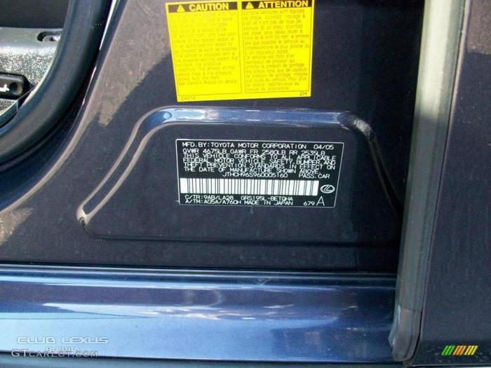

У меня вопрос такой:
А какую роль вообще в идентификации играет эта наклейка?
Штамповка на моторном щите в порядке? Да!
Под стеклом в порядке? Да!
А типа из-за наклейки тут что-то может быть не так?
Ну вот дали машине в бок вдруг, повредилась наклейка.
Машину восстановили и что, всё, на экспертизу? Бред какой-то же.
Да, кстати, я спутал про тонкие наклейки на дверях.
Как раз на левой стороне их нет на дверях. Ну это я завтра узнаю у прошлого владельца.
Пол вечера ходил и стучал по машине, а вдруг левая сторона и вправду бита? Вообще ничего не нашёл, куда только не лазил. Завтра перед поездкой в ГАИ по светлому в третий раз посмотрю.
Блин, ну хотя вы говорите, что с наклейкой всё в порядке.
Кто её будет восстанавливать 1 к 1, изучать шрифт, толщину букв, печатать и клеить?
Я понимаю моторным щитом заниматься...

вообще это табличка информационная, по сути сервисная информация указана , её можно оторвать, повредить, затереть частой мойкой, да что угодно, тк это клейкая лента и она ничего не значит, это не приклепанная как на жигулях и прежних авто алюминевый шильд с дублирующими данными...
основной вин который пробивать и проверять должны, это тот который нанесён жестко на кузов и не подвержен внешним факторам -тот который на железке под стеклом и тот который выбит на кузове - на моторной перегородке!
19-03-2014
19-03-2014
Бери родное руководство по эксплуатации, раздел 6 в конце книги -расписаны все таблички!!! и суй им в нос...
данная наклейка указана как сертификационная!!!
а вин выбитый на кузове и под стеклом обзывается ЗАКОННЫМ ИДЕНТИФИКАТОРОМ АВТОМОБИЛЯ!! он используется для регистрации права собственности - дословно написано!!

Вопрос по нанесению VINmarkii, они творят, что хотят по сути. Я задавал этот вопрос тому же главному инспектору. Он сам понимает, что это явно не особо важная табличка, при чём никакой автопроизводитель не будет делать законные идентификаторы на наклейке в открытом месте.
Я вообще не понимаю, куда мне с этим обращаться теперь, если этот грёбанный эксперт будет ещё и к ней докапываться.
Шапито - вин на моторном щите в порядке, вин под стеклом в порядке, а из-за наклейки зарубим машину.
Можно провести параллель, если я куплю телевизор и отлеплю с экрана угловую наклейку со словами "Акция, только у нас 40''!" потому что она мне мешает смотреть. А затем при поломке телевизора мне будут отказывать в гарантии Amd Green
В руководстве сказано тоже не чётко.
Там говорится просто про VIN, что это законный идентификатор.
А является ли сертификационная наклейка автомобиля важной или нет - тут уже каждый "эксперт" может нагородить любую чушь.

там все понятно написано под рисунками именно основных табличек, что они являются ЗАКОННЫМ ИДЕНТИФИКАТОРОМ АВТОМОБИЛЯ и используется для регистрации права собственности !!
и далее под другой картинкой указано что вин также есть на сертификационной НАКЛЕЙКЕ ни одна наклейка не может являться основным средством идентификации! тк она удаляема и может повреждаться!! на старых тойтах они клеились под капотом и затерты тряпками и химией при мойке до нуля!!!
это просто беззаконие что они творят, они просто тупо отстаивают уже свою позицию чтобы не выглядеть дураками... твой ход это писать выше по инстанции о нарушениях постановки на учет и возможно в прокуратуру даже... можешь заранее состряпать заявление и если будут залупаца сунуть почитать что понесешь в прокуратуру...

Ответ криминалиста, звонил сюда avtokriminalist.ru
- А на кузове где-то в других местах есть выбитый номер?
- Да, под стеклом и на моторном щите
- Тогда сертификационная табличка не имеет никакой юридической силы
