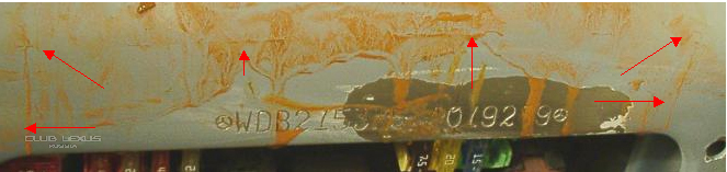

markii писал(а):
можно было перед покупкой пробить вин через инет или дилера где авто было первоначально продано...
И что это даст? Табличку срезали с легальной машины которая была разобрана на запчасти и вся информация вылезет только по ней
Я делал независимую криминалистическую экспертизу перед передачей денег покупателю, думаю что и в России есть такие конторы, оно стоит баксов 80 вроде зато можно спать спокойно.
6-03-2011
6-03-2011

получается тогда и панель под стеклом вырезали , там тоже штампованная табличка с защитной галограммой...
кстати есть бесплатный онлайн сервис пробивки VIN лексуса без всяких посылов смс и заявок, как то находил по ссылке на форуме, щас не могу поиском найти, может кто ссылку кинет?
очень много может вылезти не соответствий в этом случае, тот же цвет по вину может не бить с авто, год выпуска, комплектация...

все остальные таблички безупречны..... по номеру вина год цвет .....всё сходится

как же тогда таблички переклеили ,которые на дверях капоте итд???,помоему если их второй раз наклеить а сложней будет отодрать будет заметно

мне больше интересна табличка вина под стеклом, это такая же железка с выдавленым номером как и на кузове, плюс галограмма...
получается должны и этот кусок вырезать, причём снимая стекло...
для полноцнной экспертизы надо делать обследование и этой таблички... вот только без демонтажа стекла или торпеды туда не одлезть... но радии такого дела можно самому попробовать панель снять, всёравно ездить нельзя... Я думаю сняв панель можно будет увидеть обратною сторону второй таблички.

Снимать торпеду не надо,что бы добраться до таблички,она под лобовым стеклом.
Надо просто пробить вин по базе,он выдаст дату выпуска авто,год и месяц,это должно совпадать с датой напечатанной на наклейке на средней стойке по водительской стороне,и на ремнях также должно быть совпадение.
А также должны быть наклейки с вином на всех деталях,включая даже усилитель переднего бампера,задние крылья,под обшивкой багажника.

И ещё,снимаете трапецию дворников и можете посмотреть с обратной стороны заклёпки таблички под лобовым стеклом.

спасибо за советы...... я тоже апелирую к этим табличкам ..... он (эксперт) что это фигня все.... типо это делается все просто за пять минут...... не чего не д

значит эксперт такой, он должен учитывать совокупность данных.... табличками так просто не проманипулируешь если комплектация по вину совпадает, это просто удача должна быть найти битыша таког же года , цвета, комплектации, следы переклейки противоугонных табличек и установки новой под стеклом.....
надо искать независимого эксперта... придётся на эвакуаторе везти авто
Эти таблички с Вин-кодом на раз печатаются, где то в Прибалтике! Wink
+1 все подделывается запросто, потому экспертиза делается только по выбитому на кузове
Есть шанс с независимой экспертизой но отчетливо видно швы, которые явно не заводские, должна быть процедура доставки такого авто на независимую экспертизу, наверное в ГАИ нужно уточнить.
Связи с продавцом я так понимаю нет? Исчез сразу после продажи? ))
