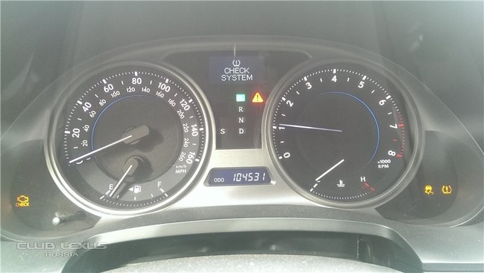

Я здесь новенький на днях купил себе LEXUS IS 2006/08 Американец комплектация премиум, в щитке приборов горят значки всякие подскажите пожалуйста от чего они горят и в чем проблема и их решение ?
Проблема машина буксует если тапку в пол с места

Ну а чё тут паниковать ))) Нет не решаемых проблем все решается ))) Так растолкуйте мне пожалуйста чё они горят вообще ? )))

В первую очередь нужно начать с того что горит "джекичан" - лампочка слева с надписью "check", означает "проверьте двигатель". Нужно в нормальный сервис на диагностику, считать ошибки, остальное станет понятнее после.
Буксует потому что не работает или отключен TRC (антибукс).

ну как раз лампочка TRC и горит, а второй значок ввиде жопы - это наверное датчики давления в шинах

Так так так..... Народ приехал с диагностики сказали надо менять лямбензонд "ДО КАТАЛИЗАТОРА" на счет TRC молчат как быть?
Народ я сюда из камри клуюа переехал на камри я не видел и не знал этих значков )))) Вопрос а почему по серединке горит восклицательный знак? Razz

Восклицательный знак погаснет когда ошибок не будет.

А на счет TRC ? Почему он отключен в чем проблема ?

После замены кислородных датчиков, трц заработает снова, лампочки все погаснут.
ТРЦ всегда выключается, как только выходят из строя датчики.....

Всем спасибо Wink заказал лямбензонд этот через пару дней получу уже ))) как поменяю отпишусь тут, Интересно как ЛЯМБЕНЗОНД влияет на работу ТРЦ??? Вроде они разные и не зависят друг от друга?
