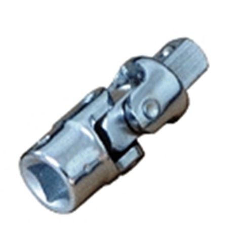

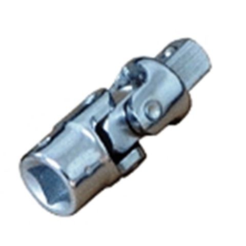

Новое слово в шиберостроении
Дом из пенобетона.
3-02-2014
3-02-2014
Прогорит шибер со временем, как у меня получилось, как менять? Все разламывать, трубу вверх поднимать и т.п.?
3-02-2014
3-02-2014
так это шибер прогорит (если), а не кардан
заслонка сама - чугуний толстый, так что вряд ли
а труба вверх - гибкая, гофрированная, ломать не придётся
