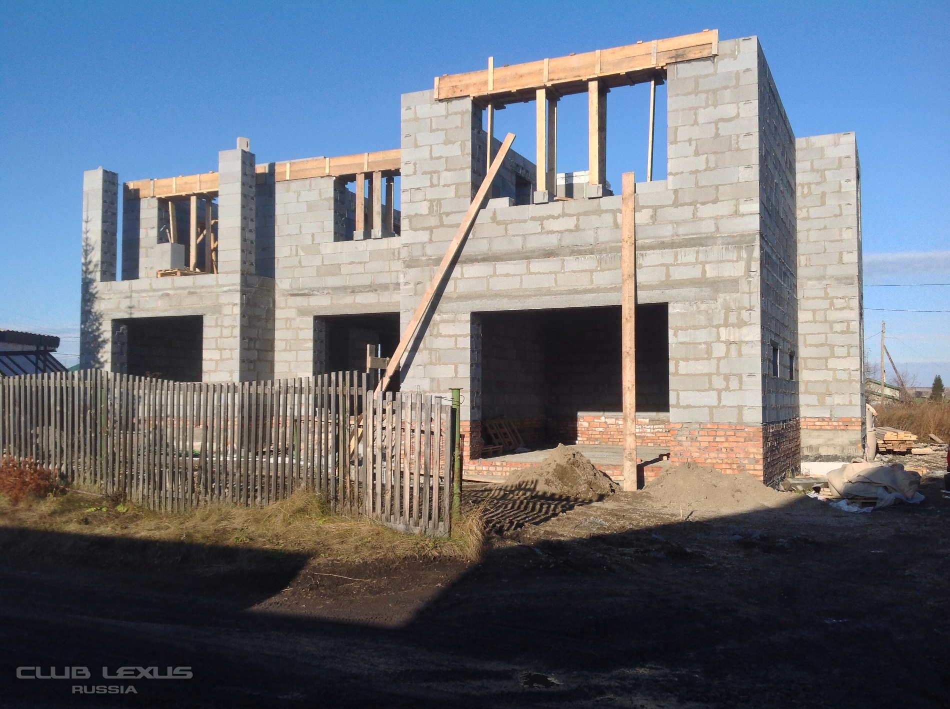

Вот пробуем построить из газобетона. Обогрев - газ. Что получится покажем. Дом из пенобетона.Дом из пенобетона.

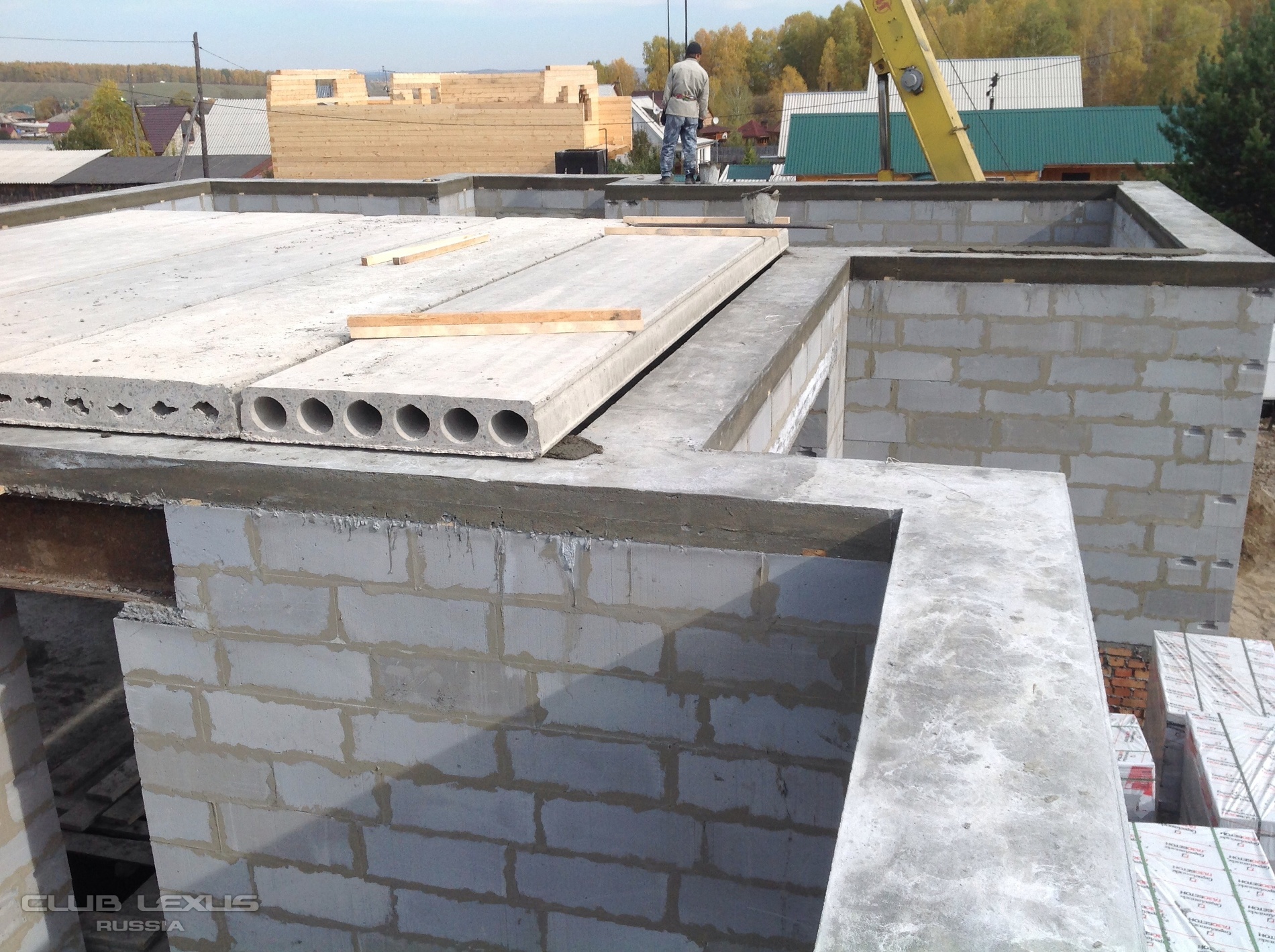

утеплять снаружи будете? в армопояс ППС заложили?

Утеплять не планируем, стена на 500мм. Что такое ППС?

Руль писал(а):
Что такое ППС?
у вас мостик холода по бетону, надо обязательно утеплять пенополистиролом!

Мда, есть такое. Надо будет подумать!

Достаточно 3 см ППС
Чем отделывать будете?

Первый этаж штукатурка, второй обшивка под брус в темный цвет.
