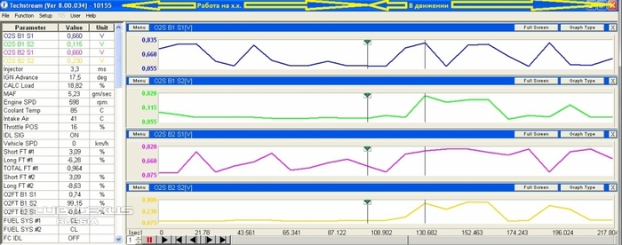

А вот график работы датчиков Банк2:
Вырезал катализаторы.
Есть ли специалисты способные оценить работу катализатора по этим графикам?
Мне кажется что вполне живые каты....
а мне кажется.....я уверен что график на стриме надо было выстроить в сравнение с В1 по S2 исходя из ошибки
на левой стороне смотри разницу S2 по банкам уже отличается!
чек может погаснуть сам если езда немного интенсивнее стала чем прежде
А можно поподробнее для чего смотреть левую сторону и что там смотреть? Как мне казалось если ошибка по Банк2 (правая сторона) то надо сравнивать показания первого и второго кислородных датчиков именно по правой стороне...

nik353 писал(а):
Andrey-White писал(а):
nik353 писал(а):
nik353 писал(а):
1. Подключить сканер и убедиться в неисправности/неисправности катализатора сравнив графики, вот тут написано что и как: club-lexus.ru/forum/viewattach.php?p=378912
Пункт №1 выполнен, В памяти ошибка есть, чек к настоящему времени погас сам...
На всякий случай ошибку стер.
toxa001ekx писал(а):
график не ровный!надо замерять сопротивление газов перед катом!!!!
Второй график не ровный? а он точно должен быть ровным?
Сопротивление замерить мне нечем, да и потом что дает замер сопротивления? если катализатор не расплавился сопротивление будет в норме, а помимо этого есть еще целый ряд причин по которым может снизится эффективность работы катализатора...
надо перенести в тему:link
можно и перенести...
ошибка по второй банке!
соответственно что бы выявить хотя бы приближенно, где копать
надо поставить графики в сравнение с первой банкой!т.к. она допустим держит параметр!
а до и после ката графики будут абсолютно не предсказуемые, объяснять это очень долго!!!

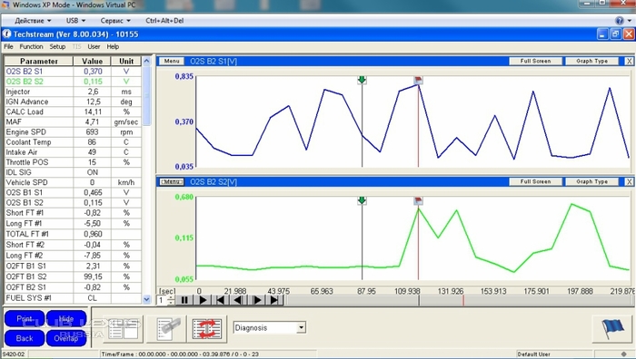

Вот как и обещал сделал запись всех четырех датчиков:
Ошибка пока не вылезает...
17-11-2013
17-11-2013
ОНА В ЖИЗНИ НЕ ВЫЛЕЗЕТ на холостых!
надо смотреть динамику!
но если она и вылезла ,....она вылезет на перходных режимах!
т.е. после разгона на более ровный и спокойный движняк!!1
ъграфик первых сенсоров не внушает беспокойства , в настоящем скрине и вторых!
Всё знаю,везде был, всё видел...®
Ну пока по пробкам тыркаюсь, вроде не вылезает больше.
Вторая часть графика как раз разгоны и торможения.
Спасибо за консультацию, но боюсь что радоваться рано и ошибка возможно ко мне еще вернется...
