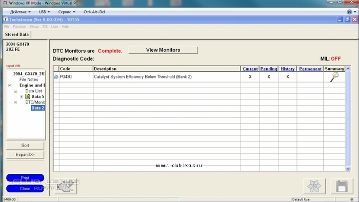

У меня (GX470 2004г) после замены первого (ближе к двигателю) датчика кислорода БАНК2 (правая по ходу движения сторона) стала выскакивать ошибка P0430. После сброса появляется вновь на второй-третий день. Наметил для себя следующую последовательность действий:
1. Подключить сканер и убедиться в неисправности/неисправности катализатора сравнив графики, вот тут написано что и как: club-lexus.ru/forum/viewattach.php?p=378912
2. Проверить прошивку ЭБУ, для моего года как раз исправления по катам были и при необходимости перепрошить;
3. Поменять местами верхний и нижний кислородные датчики;
4. Поменять местами левые и правые датчики (если ошибка перейдет на другую сторону Р0420 вероятнее всего виноваты кислородные датчики);
4. Проверить форсунки (вот тут подробнее: www.club-lexus.ru/faq/index.php?article=594 );
3. Если ничего не поможет то попробую поставить обманку с катализатором на второй кислородный датчик.

проверить надо каты на сопротивление выхлопа и все будет сразу понятно!!!диагностика на gx470 в jz-tuning стоит 1000р.

да!выкрутить пред катом датчик и вкручиваем манометр и и проверяем давление!
Пункт №1 выполнен, В памяти ошибка есть, чек к настоящему времени погас сам...
Вырезал катализаторы.
На всякий случай ошибку стер.
А вот график работы датчиков Банк2:
Есть ли специалисты способные оценить работу катализатора по этим графикам?
Мне кажется что вполне живые каты....

nik353 писал(а):
а мне кажется.....я уверен что график на стриме надо было выстроить в сравнение с В1 по S2 исходя из ошибки
на левой стороне смотри разницу S2 по банкам уже отличается!
чек может погаснуть сам если езда немного интенсивнее стала чем прежде

зачем накол его?он правильно говорит про обманки но при этом и каты тоже удалять иначе смысла нет от обманок

график не ровный!надо замерять сопротивление газов перед катом!!!!

toxa001ekx писал(а):
график не ровный!
график нормальный!
соответствует!
