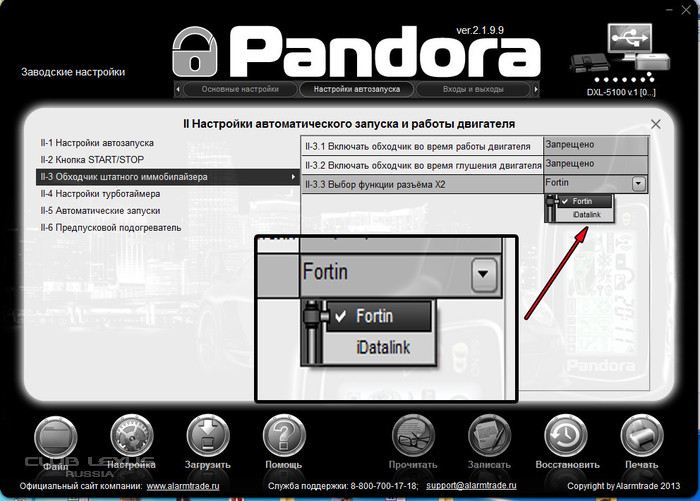

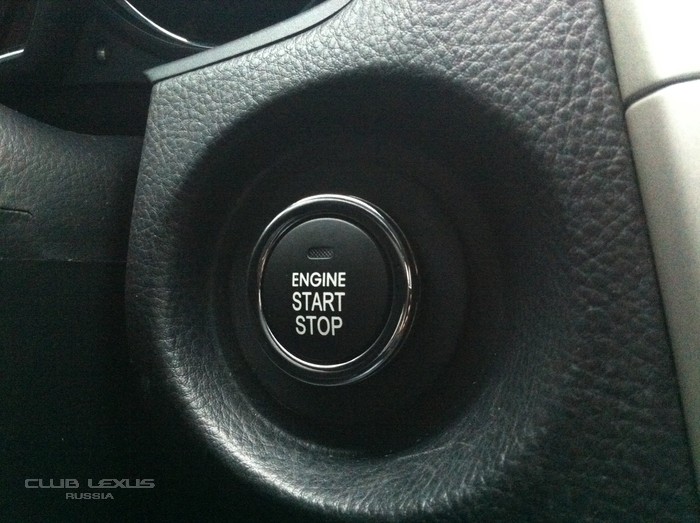

Итак уже преобретена сигнализация с полным комплектом Pandora DXL5000 NEW !
Сейчас ведутся переговоры по поводу изменения алгоритма работы кнопки старт/стоп, именно под гибрид, так как сигнал от тахометра по которому кнопка понимает когда запущен двигатель для нас не актуален ! Надеюсь что ребята из канторы пойдут на встречу! Так что записывайтесь в очередь !

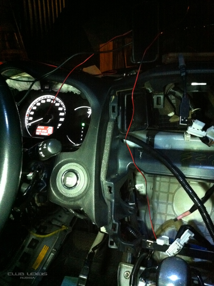

Я уже сделал все фото думаю сегодня начну писать отчёт !!!
Итак !
Начнём с того что с первой минуты всё пошло не так !
Умные тойотовцы везде как знали пытались меня нае…ть !

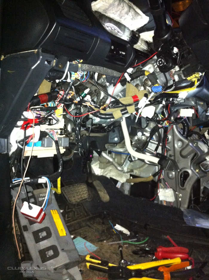

Первое : Снимаем замок зажигания !

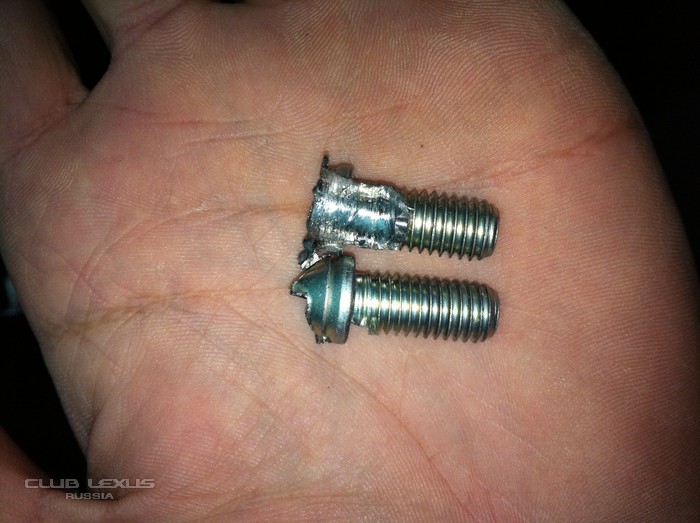

Вот такими болтами без шляпок прикручен замок ! Был сделан надрез пот отвёртку, но метал попросту свернулся а болт с места не сдвинулся ! Вариантов было не много ! Шуруповёрт и час времени !

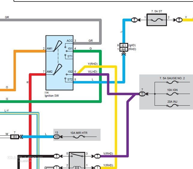

Второе : На блоке управления трансмиссией был найден провод на котором появляется 12 вольт в момент зажигания надписи рэди ! Это было нужно для того чтоб кнопка понимала когда авто включился и размыкала контакты «стартера-у нас пуск !»
Распиновка замка
Но оказалось что на этом проводе не напряжение а сигнал, (то есть тестер видит 12 вольт а от них даже светодиод не горит! ) при подключении через диод к блоку управления кнопкой, вообще ругнулась гибридная установка! И остальные попытки найти статус рэди увенчались неудачей, на это был потрачен целый вечер !
В итоге было собрано реле времени которое через секунду после старта давало кнопке понять что авто запущено !
Всё заработало но всё же если при автозапуске гибридная система не запустится а рэле отпустит кнопку то до вашего прихода авто простоит с включённым зажиганием и не горящим рэди ! По этому в последствии хочу собрать схему которая будет реагировать на подскок напряжения !

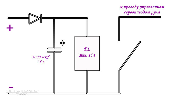

Третье: Руль при старте опускался а при стопе отказывался возвращаться ! Оказалось что выключение зажигания должно быть последовательным (сначала IGN потом ACC ) и никак иначе ! Всё решилось хитрым устройством!
Просто теперь реле отвечающее за сервопривод выключается позже всех с задержкой в 2 сек !

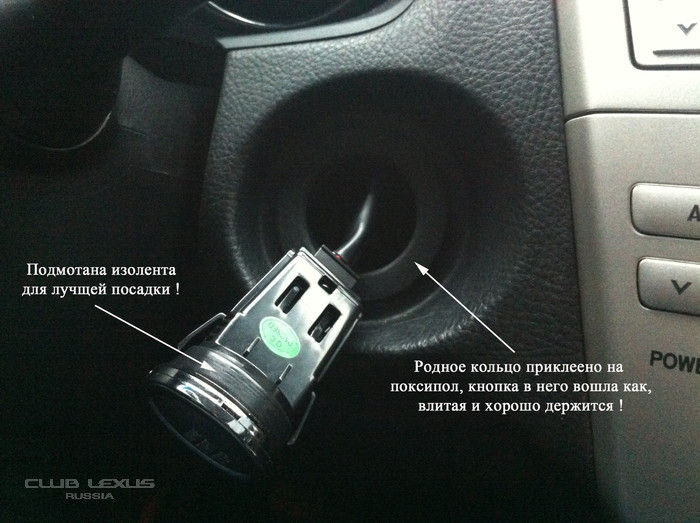

В итоге уже три дня тэстов ! Сегодня вообще с утра до вечера из машины не вылазил ! И вуаля !
Оговорюсь что кнопка с сигнализацией работают в паре ! И без метки иммо сигналки кнопка не активна !!!
Спасибо ! Пока проявляется только кайф распирающий меня от удобства использования ! Да по сути какие могут быть сбои, там всего лишь один маленький блок управляет релюхами которые перемыкают контакты которые раньше перемыкал замок зажигания ! Проблема может возникнуть только вэтом блоке , ну а цена вопроса если что 100 баксов !
