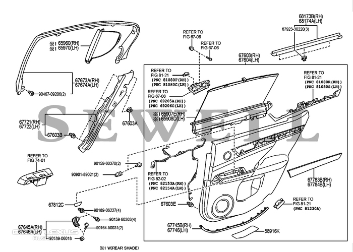

Насколько реально поставить шторки на задние двери от gs luxury? На ф-спорте не предусмотрено шторок, а на обычном в максималке они есть. Тонировать не хочу принципиально, а колхозить шторы типа домашних и подавно нет желания!
medved_nsk писал(а): Насколько реально поставить шторки на задние двери от gs luxury? На ф-спорте не предусмотрено шторок, а на обычном в максималке они есть. Тонировать не хочу принципиально, а колхозить шторы типа домашних и подавно нет желания!
Тоже думал..... надо заказывать обшивку задних дверей там как раз внутри и шторки.... и наверное ещё какие то крбчку на самих стеклах
Цена для меня в Нск примерно 8000 с конским сроком ожидания детали. Еще две рамки стекла, с зацепами для закрепления шторок по 3000 каждая. В Москве дешевле и сроки меньше. Цена на всю обшивку в сборе от 40 000. Есть у кого возможность сравнить двери задние у ф-спорта и нет? У нас в городе гс в дефиците, так что и посмотреть не у кого. Проверить возможность ограничиться заказом самих шторок и рамок дверей. Если это так, то цена вопроса примерно 20 рублей, не такие уж и космические деньги
medved_nsk писал(а): 65908-30070-C0 левая
65907-30070-C0 правая
Ну во-первых кроме указанных деталей еще отличается верхняя часть самой обивки - в ней щель для шторки.
Сегодня внимательно посмотрел на свою обивку - мне кажется, теоретически она должна разбираться на три части, потому что поменять нужно только верхнюю часть.
Во-вторых еще шторки на задние треугольники: 67673A, 67674A
