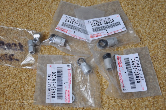

Я в бешенстве! Месяц ехали датчики давления (Exist.ru), приехали блин! Они ГОЛЫЕ, без гаек и колпачков! Ладно с колпачками, не проблема, но где взять эту копеечную гайку, которая крепит датчик к ободу? Это что издевательство тойота - мотор??
Есть диски, есть резина, есть датчики, колеса собрать НЕ МОГУ! Как их крепить? прочитал ветку ни одного ворпоса по гайкам. Может мне одному так повезло... Еще неделя и в шиномонтажах будут очереди, а я без каких то гаек...
Помогите, может это не проблема вовсе, где взять гайки??

Если бы вы были внимательны, то все бы прошло гораздо быстрей и без эмоций..... поиском не пробывали?! link
1. Датчики у Владкиса есть почти всегда в наличии... и он спокойно отправляет в регионы.
2. У не гоже и "установочный" комплект надо было купить это как раз "те самые гайки и колпачки" или у любого ОД... стоят они копейки 600-800р.....

Пока писал ВОХ в личку, появился ответ, спасибо. Я вычислил тебя, знал у кого спросить. Официалы в нашем регионе (тойота) без понятия, поиск результата не дал, про гайки ничего, оказывается установочный комплект.
Спасибо Вох!

Нужны такие штуки "Установочный комплект к датчикам давления" Номер по каталогу: 04423-35020
Датчики давления в шинах для Lexus GS250/350

Да именно они!! Спасибо, знать бы раньше, но форуму респект и лично Вох, за оперативность!

Установочные комплекты заказаны, спасибо всем кто отозвался, ФОРУМ большая сила, проблема была решена за 10 минут, после того как я оставил запись на форуме. В Экзисте долго рыли, потом звонили знакомым официалам в салон, просили их пробить по каталогу - результат нулевой.

Приехали установочные комплекты, без колпачков. Колпачки отдельно?! Ну япы маркетологи, копеечка к копеечке, ена к ене, колпачки надо дозаказать, парт номер есть у кого?
Я удивлен, в датчиках давления стояли ниппеля, зачем? Их можно было бы отдельно продать...

Ну что ты фигней страдаешь?!?! что за паника?!?!?! тебе надо колпачки с логотипом Лексус?! или стразами?! ну что за детский сад а?! Родные металлические, на зиму категорически нельзя!!! закиснут, потом сломаешь датчик!
купи в любом автомагазине пластиковые по 5 рублей за штуку! и катайся....
