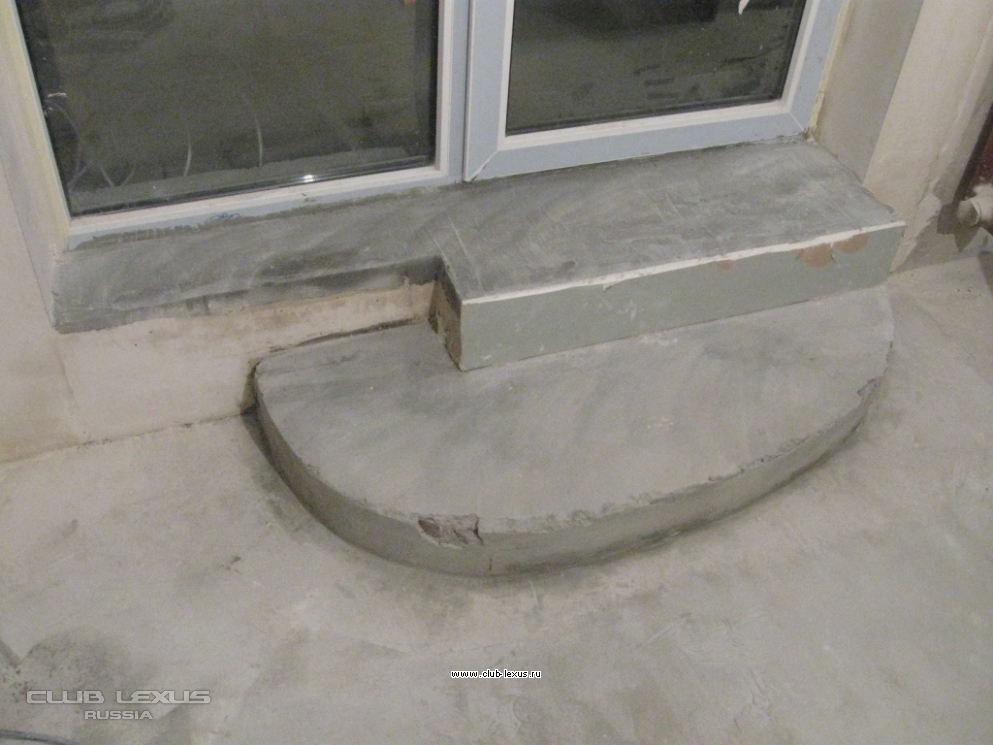

высота и ширина ступеней Question
Kilimanjaro писал(а):
Камиль, ширина и высота ступеней???
вопрос не праздный! если не те размеры, то лучше сделать новые ступени!
Amd wallbash
если Камиль говорил про 42-ой размер обуви, то где-то 0,27-0,28 м ширина его ступеней... по СНиП минимум 0,2 м для общественных зданий, рекомендуемая от 0,26 /практика/.
это вообще минимум!
рекомендуемая: 2 высоты + ширина = 600-640 мм
идеально: высота 150 мм, ширина 300 мм Idea
это вообще минимум!
минимум, да. В практике очень неудобный минимум. Согласна, что идеал - 0,3 м на 0,15 или 0,18 - комфортная разбежка. На счет высоты по фото: не понятно, а ширина в принципе не очень критичная - подниматься будет НЕ не удобно...

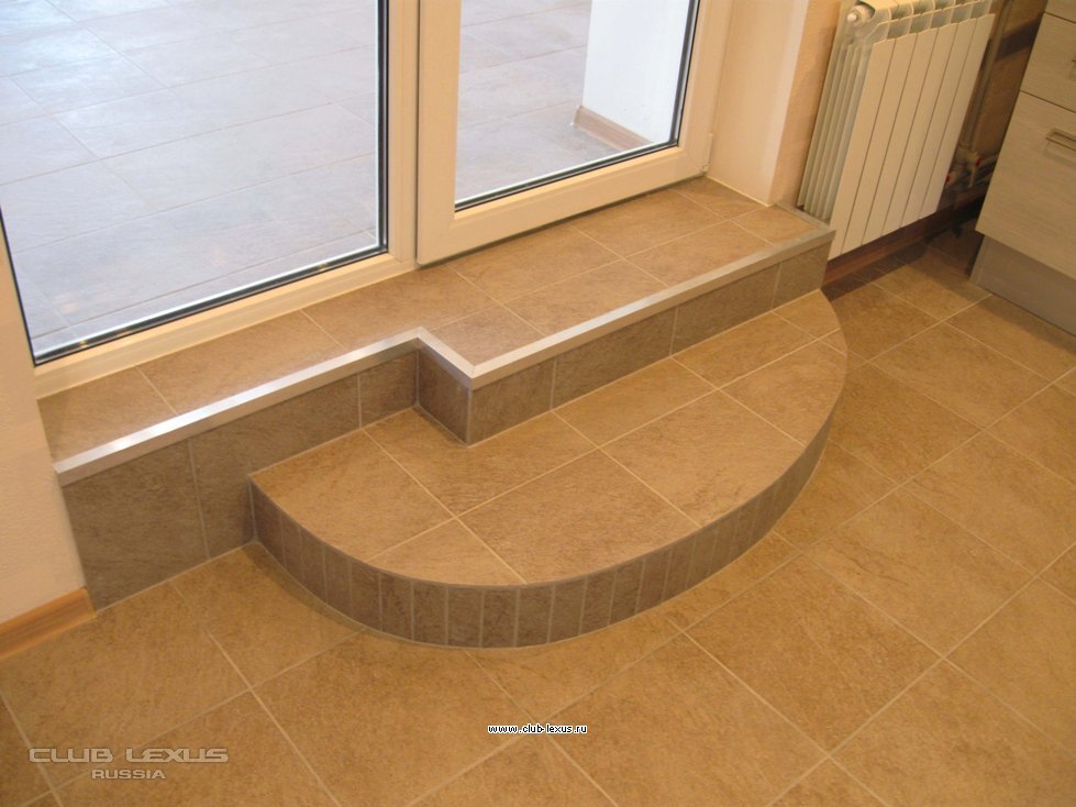

Камиль, не слушай их, режь плитку и клей.
Облицовка ступеней
Облицовка ступеней

еще один аргумент
Camel писал(а):
Тротуарная плитка на полукруглые ступени не ложится.
Никто толком не берется полукруг облагородить
а еще Камиль вроде говорил, что Уральские мастера, умеют класть только прямо, и чтоб без фсяких там фантазий

в купе с тем, о чем Камиль сам говорил, а также с учетом климатических условий - аргумент. Rolling Eyes
Vicvic470 писал(а):
Климат там другой.
Camel писал(а):
Да не берется никто на полукруг клеить. В этом и вопрос. Были б прямые ступени , то ещё вчера бы пицот компаний наклеили всё, что хочешь, хоть йогурт.
Camel писал(а):
Если все ломать, то и спрашивать бы не стал: сломал и сделал прямые ступени.
предлагали уже:
Руль писал(а):
Есть ступени из обажженой глины с добавлением шамотной крошки. Не скользкие, с подступенькой
клинкер рулит
Хорошее настроение писал(а):
И керамогранит никто не отменял. Антискользяще, красиво. Правда, полукруг... Amd gmm Но если мастера нормальные - то будет хорошо
Комета писал(а):
ну или тротуарную плитку или клинкерную даже на ступеньки на раствор положи, как тебе Килл советовал... на пару лет хватит, потом отвалится Wink
а полукруг твой снивелируется даже без запилов - только на швах: они будут потолще у края ступени. Если мелкая плитка - визуально этой разницы не будет видно - у тебя радиус позволяет сгладить этот момент.
SERG 111 писал(а):
Или стели клинкерную плитку
Nikanoir писал(а):
может, наливной пол можно на ступени использовать? Этих полов такое многообразие, что можно подобрать нескользящее, стойкое к истиранию (они практически все такие), подходящее для наружного использования покрытие. Единственный минус - кромка. Надо будет край ступени все равно чем-то накрывать
но опять же Arrow
Camel писал(а):
Плитку в нас обычно разбивают в какашку, когда лёд долбят
суровые Челябинские мужчины... Rolling Eyes
Для всех не аргумент, а для одного Камиля аргумент чтоли?
Любой иностранный рабочий облицует и сделает такую конфетку, что на таком крыльце потом лед не колуном откалывать будут, а перочинным ножичком отскребать. Свидания на нем будут назначать.
