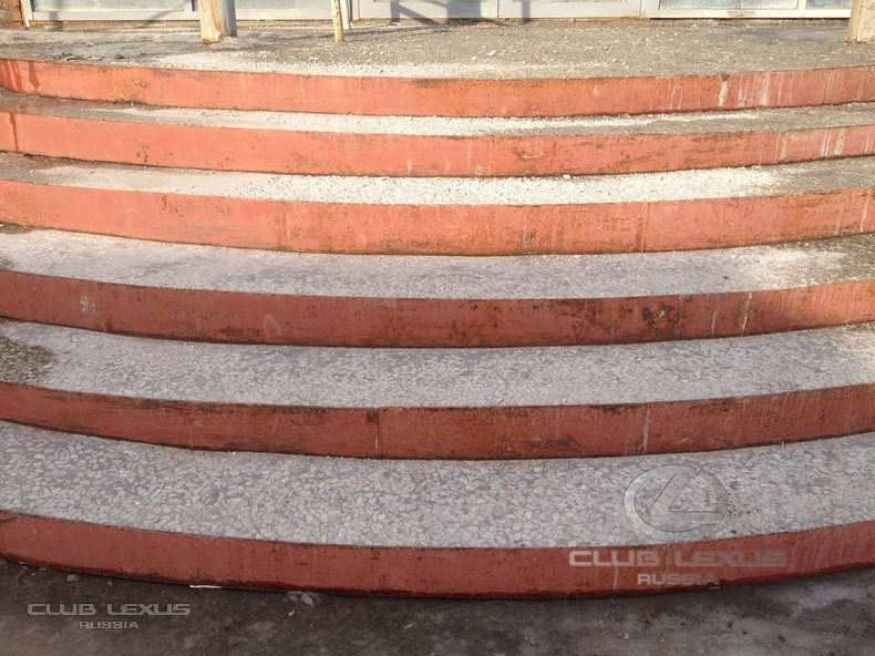

нормальных фото сделай. Без них лучше ничего и не рекомендовать даже... и задачу обозначь, плиз, каков приоритет: чтобы не скользило за минимальный бюджет или чтобы было красиво-эстетично без ограничений бюджета? ...ну или еще как...
1. что ты с ЭТИМ хочешь сделать? - облагородить или переделать; конечные требования какие?
2. какой класс твоего торгового центра /хотя думаю, что либо эконом, либо классик/? С, В-....В ?..
3. какие у тебя сроки и какой бюджет?

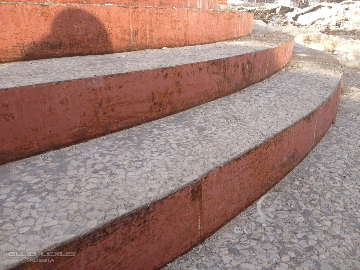

з.ы. мраморный щебень это, а нифига не крошка хотя пыльненький такой, что с виду, как известняковый смотрится... )

Если все ломать, то и спрашивать бы не стал: сломал и сделал прямые ступени.
Класс центра как определить?
Конечно дешевле надо. По срокам- вчера

Если про класс ТЦ не знаешь, значит С иначе бы знал точно))
тогда вообще не парься: тебе по большому счету нужно товарный вид для открытия этой входной группе придать, а дальше будет управляющая компания или собственник париться... и хорошо бы, если б это был не ты.
В таком состоянии все, что ты наклеишь - отвалится.
Огрунтуй металл и покрась... либо сразу покрась краской типа Хаммерайта - по ржавчине. Попробуй сереньким, чтобы сливалось чисто визуально со ступенями...
По краю пусти прорезиненный уголок, о котором Иваныч упоминал - он на металле будет держаться, если его приклеить к нему... от бетона отскочит нафиг - у тебя поверхность неровная, а шлифовать ты заипп.... короче долго и не нужно. И положи тупо кусками с подрезкой резинку рефленую, типа ковриков с дырочками.
ну или тротуарную плитку или клинкерную даже на ступеньки на раствор положи, как тебе Килл советовал... на пару лет хватит, потом отвалится
а полукруг твой снивелируется даже без запилов - только на швах: они будут потолще у края ступени. Если мелкая плитка - визуально этой разницы не будет видно - у тебя радиус позволяет сгладить этот момент.
