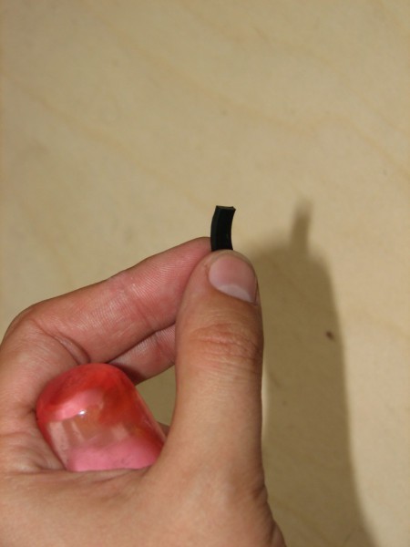

"когда была Нексия, так же люфтило, меняли какие-то втулки..." - люфт тут тоже может быть из-за отсутствия или убитых втулок:
А вообще в рулевом валу 5 элементов из-за которых можно начать нервничать и собирать капусту:
1. Шар - его пружина (лечится заменой пружины, цена вопроса максимум 50 руб.);
2. Втулки, что на фото выше (лечится заменой втулок, цена вопроса 50 руб. за штуку);
3. Соединение внутри трубы вала, которое со временем начинает люфтить (лечится тисками, цена вопроса 0 руб.);
4. Подшипник, тот, что на фото ниже (лечится заменой, цена вопроса 130-170 руб.);
5. Кардан, тот, что в салоне над пидалькой (лечится заменой, цена вопроса 1000 руб. за б/у или 4000 руб. за новый).
