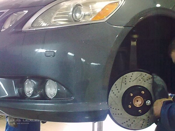

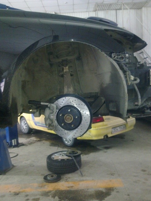

Камрады, хелп!!! Смотрю на фотки установленных дисков на машинах и не понимаю. По номерам все четко, правый - направо, левый - налево. Смотрел в инете: диски разных производителей ставят по-разному, т.е. видел фотки установленных дисков, как и в моем варианте, видел и наоборот. Кто-то прокомментирует? Принципиально ли направление насечек?

все правильно, как написано, так и устанавливай... Wink
принципиальность насечек объясняется строением внутренней полости торм.диска
