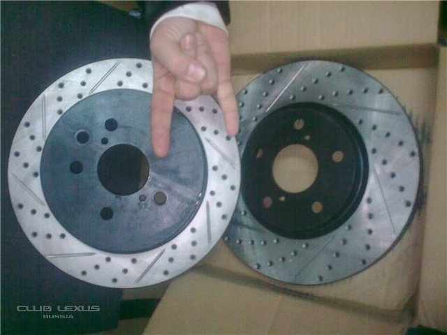

Срочно нужно заказать тормозные диски. Главный вопрос:
EBC Brakes USR или R1 Concepts Premium???
Кто-нибудь может прокомментировать?
Я, честно говоря, больше склоняюсь к EBC...
Цена примерно одинаковая.

Ебс юср простые диски без канавок и перфорации, хороший вариант для " дедовской" езды, неспешной и размеренной они дешевле должны быть р1
Может тгд ебц? Тоже хороший вариант для не быстрого перемещения в пространстве.
Р1 чтобы погонять.
Выбирай что нужно тебе

Вот и приехали мои диски. Поставщики почему-то всунули колодки центрикс в отправку вместо "posi quiet" Amd gmm . С пендостана до самостийной все доставили за 18 дней (правда я обещал бонус 50евро за скорость) Сегодня все железки в Киеве, завтра в Одессе, в понедельник - установка. День в день все приехало с моим спойлером крыши и новой решеткой радиатора. В понедельник начинается фейслифтинг и brakes upgrade.

Ждем-с отчета и фото Smile
