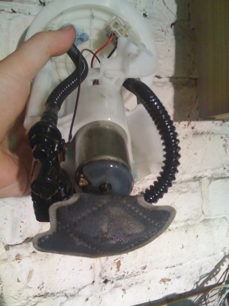

alfa250 писал(а):
п.с. не совсем в этой теме, но где у 4GRFSE находится топливный фильтр который заменяемый. и как к нему подобраться?
Box писал(а):
Подозреваю что где нибудь рядом с бензонасосом... а он в баке.... но могу ошибаться...
Абсолютно верно. Сняв зд. сидение найдете на металле два отверстия, Топливный насос с фильтром находится слева.
Лучше менять оба фильтра.
23300-31140 - топливный фильтр.
23217-31100 - фильтр грубой очистки (т.е сетка - находиться на самом бензонасосе)
промывка форсунок
11-02-2011
11-02-2011
да, мыть промывкой лучше после замены фильтров в баке, тк промывка начнёт грязь растворять и погонит её в форсунки...
мой фильтр
заборная сетка
промывка форсунок
сам элемент пилить не стал и так видно что грязный был...
