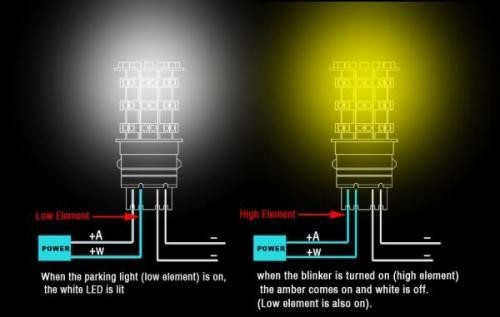

Есть два вида ламп от В-Ледс -
Цитата:
Type 1 alternates white and amber when the turn signal is applied
Type 2 only the amber flashes when the turn signal is applied.
1 - все диоды на лампе горят во время вкл. поворотника.
2 - только желтые диоды горят во время вкл. повороника.
Заказал 2-ой тип ламп
Переделываем поворотники в габариты
Два + слева. Два - справа.
По схемам (в инструкции по установке PDF) к одному + (low element) на лампе подсоединён провод,.. этот провод подсоединён к габаритам основным (к проводке).
С этим проводом!, (подсоединенный к low element на лампе), вставляется лампа В-Ледс в цоколь поворотника.
Т.е. когда включаешь осн. габариты, то и на + к low element поступает питание.. соответственно включаются белые диоды на лампе В-Ледс. А поворотник как прежде, как бы по старой схеме работает.
(как смог, так и объяснил Laughing , чтоб лучше понять смотрите инструкцию с картинками)
Можно конечно вывести на отдельную кнопку и включать белые диоды на лампе отдельно от основных габаритов. В принципе не проблема.
Реле (я так понял) надо ставить или перед всей схемой, или возможно достаточно только перед поворотниками. (как надо - сам не знаю)

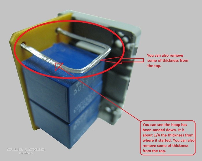

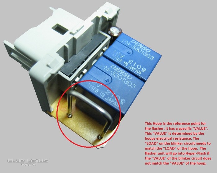

Мне сказали, что загрузочные резисторы сильно нагреваются и установить их не так просто, а точнее найти подходящее место для них не так просто. Но это мы уже знаем) САМОЕ главное - резисторы нафиг не нужны. Достаточно поменять штатное реле на специальное электронное для светодиодов. (под рулевой колонкой между педалями газа и тормоза)
Почему так лучше чем с резисторами.
Резисторы потребляют много ватт, тем самым обеспечивается нормальная, бесперебойная работа светодиода. НО так же лишается весь смысл использования светодиода, когда светодиод потребляет минимум электроэнергии. Наверное из-за этого резисторы и нагреваются сильно, т.к. большая часть энергии просто не используется по назначению.
По английски для меня всё куда проще звучит, на русский язык сложно перевести. Amd Ashamed
Заменяется "standard thermal flasher" на "electronic LED flasher"
cgi.ebay.com/ebaymotors/380187724614
Вот собственно эта тема link на сайте Clublexus.com
Недостатки электронного реле:
1. Больше не будет звуков от реле при вкл. поворотнике ( "тик..тик..тик" Amd Smiling )
2. При открывании и закрывании машины перестанет два раза срабатывать "аварийка".
3. Возможно перестанет работать "аварийка" при выключенном зажигании.
(пока не уверен, но скорее всего, исходя и пункта №2)
Так-то.. реле лучше резисторов! Amd victory
Нужное реле только заказал, так-то переделывание поворотников в габариты опять откладывается на некоторое время. Rolling Eyes

Добрый американец фотографии сделал! Mr. Green
Поменять реле в принципе не сложно..
..не знаю зачем фото вообще нужны Wink
Upd
Третий недостаток электронного реле моя выдумка Laughing американец пишет, что "аварийка" у него работает всегда. Amd yahoo
