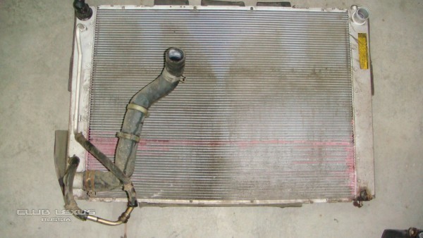

Вот и мой потек ((( Тока нифига так и не понял на каой менять то ???
У меня рекс 330 2005г. тандер. По экзисту показывает родной -16041-20312..
Так какой посоветуете поставить ? Ващщще запутался Embarassed

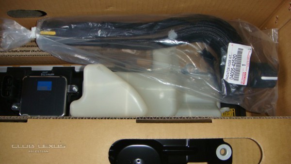

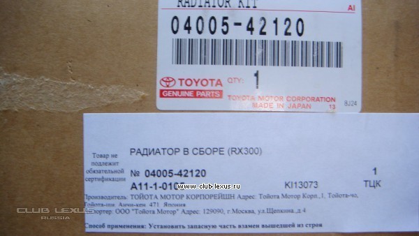

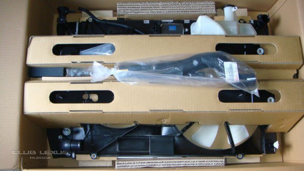

У меня машина как у Вас.
Я этой зимой поставил оригинал от ХАРРИЕРа:
радиатор № 16041-20314
крепления №№ 16506-20090, 16505-20130
Радиатор встал в 18тыр, а крепления в 2 тыр.
Полёт нормальный.
Удачи!

сколько раз уже всё это здесь "перетирается", но "вновь прибывшим" почему-то не хочется внимательно прочитать все (а их здесь 2-3) темы про радиаторы, где всё очень подробно обсуждено, все выводы сделаны... Помогает 100% решить проблему либо установка "гарантийного к-та
Радиатор двигателя на Lexus RX II
либо установка "усовершенствованого" 014 с новыми креплениями, о котором чуть выше написал Евгений nahal.
