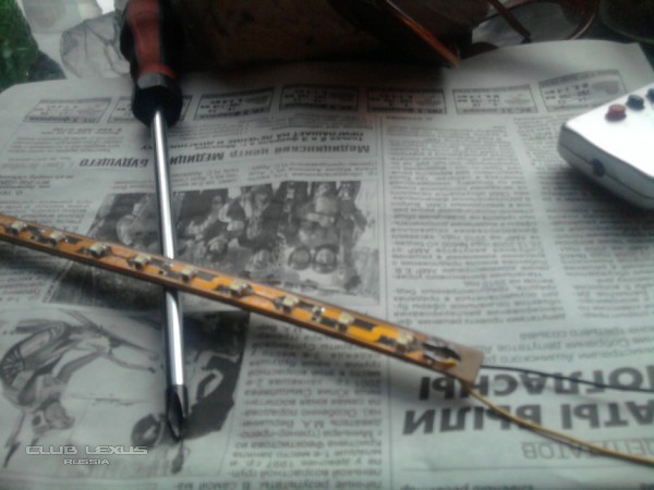

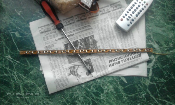

Перегорели диоды в стоп-сигнале спойлера. Сначала хотел пытаться восстановить конструкцию, но потом поступил проще: купил готовую ленту светодиодную ( они в радиомагазине метражом продаются: 35р -5 см). Старую планку очистил от старых светодиодов и на неё наклеил купленную ленту ( лента самоклеющаяся). Минимум затрат и работ.

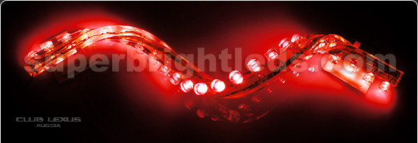

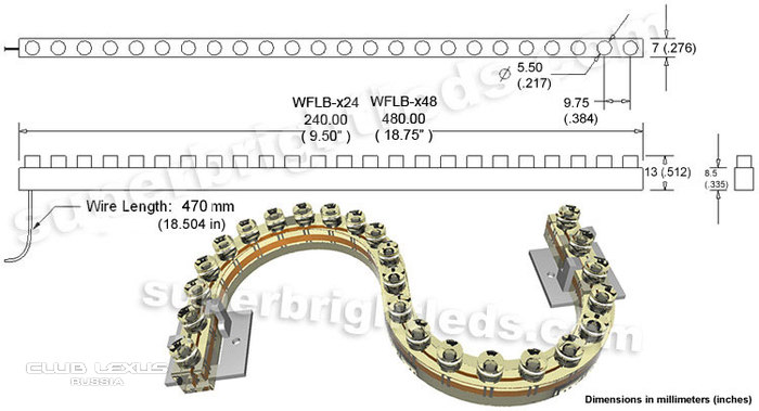

Поставил вот такую всепогодную, может работать хоть в воде (контактная полоса со светодиодами залита в гибкий силикон):

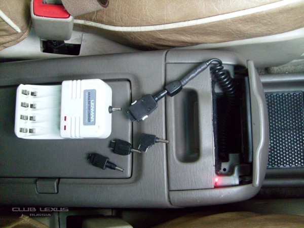

А я в пепельницу (вернее вместо нее) универсальную зарядку вкорячил Cool

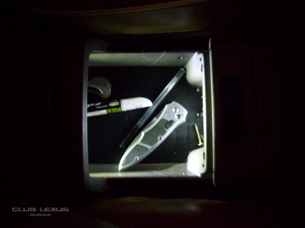

и подсветку в ящик
давно так тоже хочу..))слушай,а плюс постоянный??если да,то от куда взял?шнур помещается в пепельницу?
а что за красная лампочка в пепельнице?
10-09-2010
10-09-2010
еще один сергей писал(а):
Плюс взял с прикуривателя (пассажирского), по проводам подсветки пепельницы. Вместо лампочки подсветки - трансформатор от китайской автомобильной зарядки - выдает 4,5В, от нее же и красный светодиод. При закрытой крышке, концевик отключает питание.
