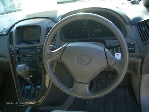

Хорёк с навигацией в голове, телевизором и управлением на руле ( всё штатно):
а где управление на руле? Я вижу только кнопки управления АКПП...
у меня и таких на руле нет... Sad
F-1, однако...
я так понял что эти кнопки исчезли с 2002 года
