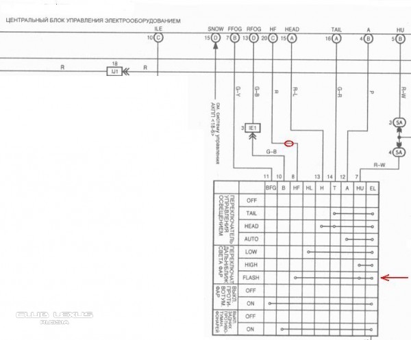

есть такая возможность, но ограниченная. Дело в том, что с рычага сигнал поступает не в реле фар, а в блок управления электрооборудованием, а он уже выдаёт команду на какие-нибудь лампочки...

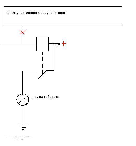

Надо на третьем разъёме ( слева считать) перерезать провод, который идёт от контакта №20. Тебе нужен не тот кончик, который на разъёме останется. Провод отрезанный присоединить к обмотке реле, второй конец которой присоединить к плюсу питания.

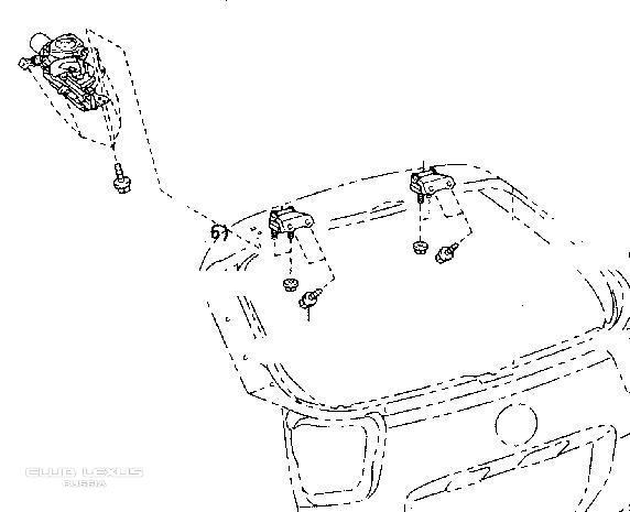

Вот механизм подъёма задней двери:
Некоторые изменения в электрике
Номерок: 68910-48010
Цена : 800$
