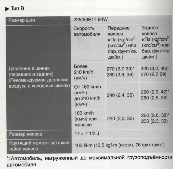

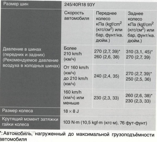

Подскажите ситема проверяет давление на выше нормы, какой там алгоритм. Я слышал, что есть какой то блок с которого можно ими управлять, обнулять, говорилось, что под рулем, но я там не нашел? а то постоянно загораются, хотя давление в норме 2,2, а на некоторых шинмонтажах даже показывает выше нормы 2,4.
8-10-2009
8-10-2009
2.2 качал...показывало.....2.5 нормально.....правда при заморозках они подглючивают...но это на всех тачках
Автомобили из США!!!
8-10-2009
8-10-2009

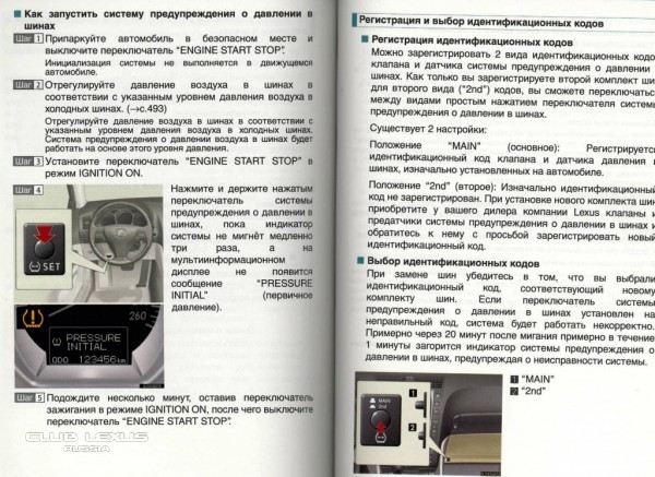

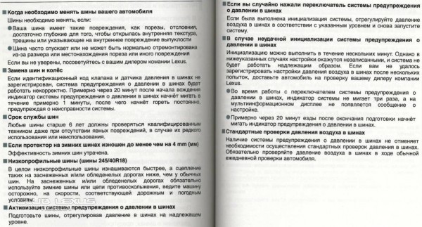

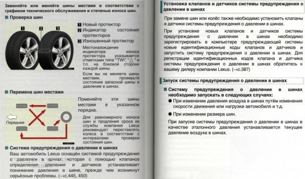

Вот.. вам.. просвещайтесь...
Датчики давления
Датчики давления
Это по поводу давления...,
а вот про датчики...
Датчики давления
Датчики давления
Датчики давления
Skype boxcompotru
8-10-2009
8-10-2009
вот у вас нормальный мануал, у нас нет такого даже. пипец.
