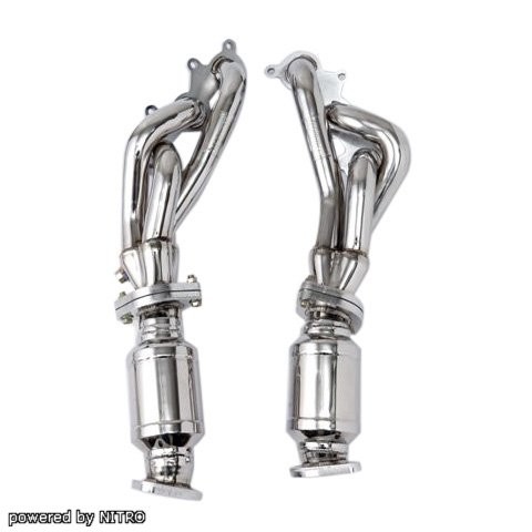

"Штанов" на е-бэй много видел, всяких разных, где-то штук пять. Все клянутся что прибавка 10-15 лошадей гарантировано и замерено dyno тестом, или они все не подходят (хоть и пишут обратное), а только людей разводят?
на e-bay развода много, вопрос как мерили, но из учебника по автомобилестроению, да и по опыту могу точно сказать что смысл всех таких пауков в том чтобы они были равноудалены от коллектора, хотя они могут дать прибавку просто сделав трубы толще - но это не "красиво" в плане грамотного нюнега.
Лучше прослыть извращенцем чем никогда не испытать этого...
Внут диаметр больше, больше пропускаемость. А равно удаленность, чтоб металл не нагревался сильно, так понимаю?
IS 250 exhaust headers
Addicted2Racing
Delubozparts
Мог бы сказать что стоит внимания или всё отстой? Может брэнд знаешь какой.
Demon13
Средняя часть вместе с задней, вообще встанут они и главное (!) будут ли работать o2 датчики исправно или скажем компьютер который принимает от них сигналы? Я правда так и не рискнул их заказать, стремно как-то.
