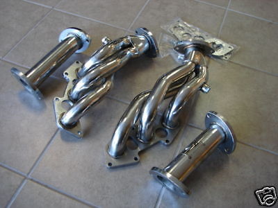

*NITRO* писал(а):
а таким девайсом не игрались? правда это не мтор,а выхлоп,но все же....
Ну ведь хрень полная, она даже не равноудалена от коллектора не думаю что не будет толка.

Demon13
"Штанов" на е-бэй много видел, всяких разных, где-то штук пять. Все клянутся что прибавка 10-15 лошадей гарантировано и замерено dyno тестом, или они все не подходят (хоть и пишут обратное), а только людей разводят?

на e-bay развода много, вопрос как мерили, но из учебника по автомобилестроению, да и по опыту могу точно сказать что смысл всех таких пауков в том чтобы они были равноудалены от коллектора, хотя они могут дать прибавку просто сделав трубы толще - но это не "красиво" в плане грамотного нюнега.

Внут диаметр больше, больше пропускаемость. А равно удаленность, чтоб металл не нагревался сильно, так понимаю?

Мог бы сказать что стоит внимания или всё отстой? Very Happy Может брэнд знаешь какой.
Demon13
www.bay.ru/search/description/300353093196
Средняя часть вместе с задней, вообще встанут они и главное (!) будут ли работать o2 датчики исправно или скажем компьютер который принимает от них сигналы? Я правда так и не рискнул их заказать, стремно как-то.
