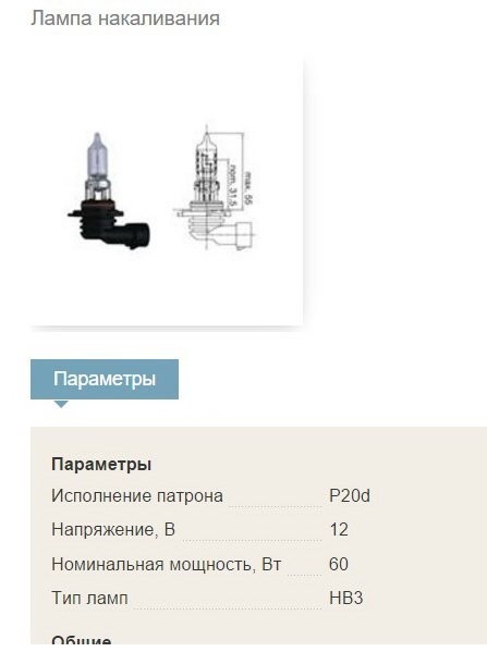

замене подлежат сами лампы дальнего цвета. стандартный цоколь HB3
снгимается три секунды, под белой крышечкой. ставятся другие лампы. например:
www.aliexpress....eb201644_5,searchweb201560_9
или
с блоком преобразователем.
единственное ограничение , крышка... размер за цоколем ограничен ей.
