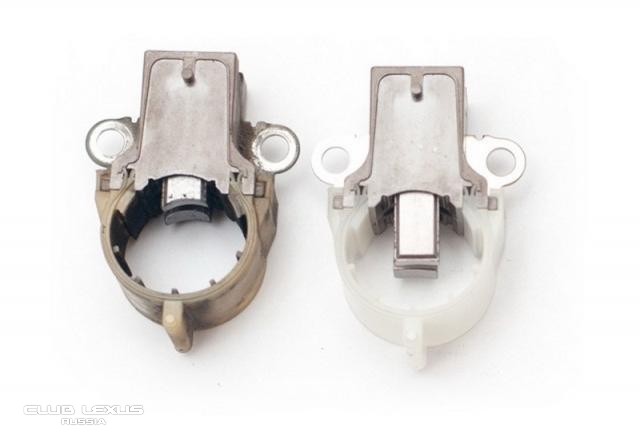

Ты поменял щетки генератора или "шоколадку"? Это разные вещи - одна снимает напряжение с катушек, а другая его выравнивает и управляет выработкой.
Слева стертые щетки, справа - новые.

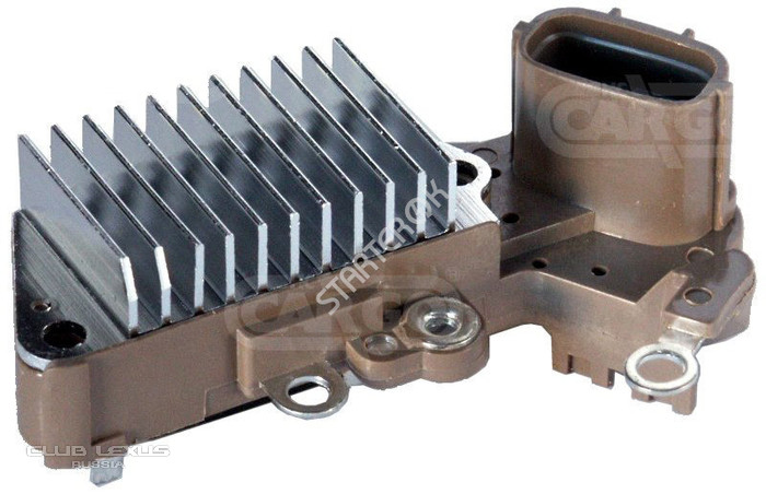

Скорее всего проблема с регулятором напряжения ("шоколадка")
Выглядит он примерно так
