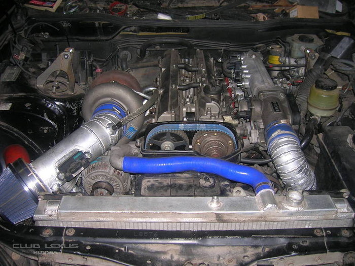

несколько фото... извините, качество так себе
Замена сердца, или 2JZ-GTE в GS300. От и до ;)
