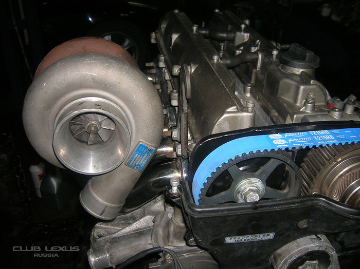

2. Турбина Greddy T88-33D

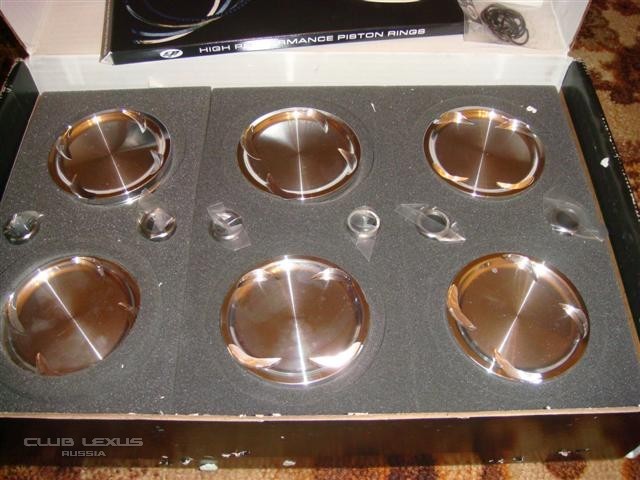

5. кованные шатуны BrianCrower

начинается процесс сборки
... продолжение следует
| Добавлено через 868 дней 9 часов 48 минут |
фото "производственного процесса"
