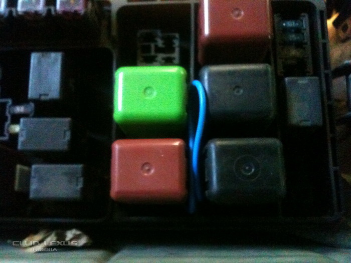

1. Находим изолированный провод (желательно многожильный 0,3 -1,5 мм.кв.) длиной 7-10 см, зачищаем оба конца на 6-8 мм.
2. Снимаем крышку с блока реле в двиг. отсеке.
3. Вынимаем реле вентилятора № 3 (слева внизу коричневое) и № 2 (внизу среднее черное)

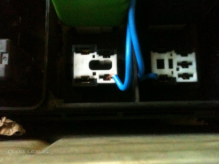

4. Вставляем проволочку в контакты 3 реле № 2 и 3 как на фото.
5. Ставим на место релюшки и крышку.
В результате данных манипуляций мы замыкаем цепь управления от неисправного датчика на корпус. Вентиляторы сразу начинают работать включенные последовательно, остальная логика управления вентиляторами сохраняется, при выключенном зажигании все обесточено.
После недельной эксплуатации в таком режиме поменял датчик (Facet 7.5223 Датчик включения вентилятора 450,82 руб), все заработало в штатном режиме.
