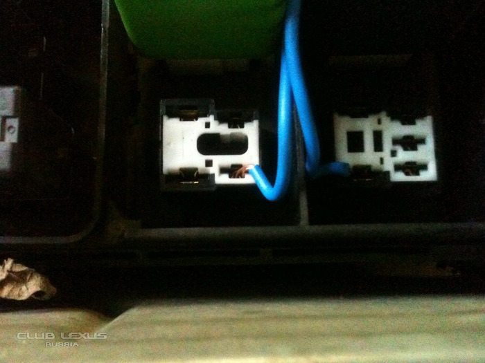

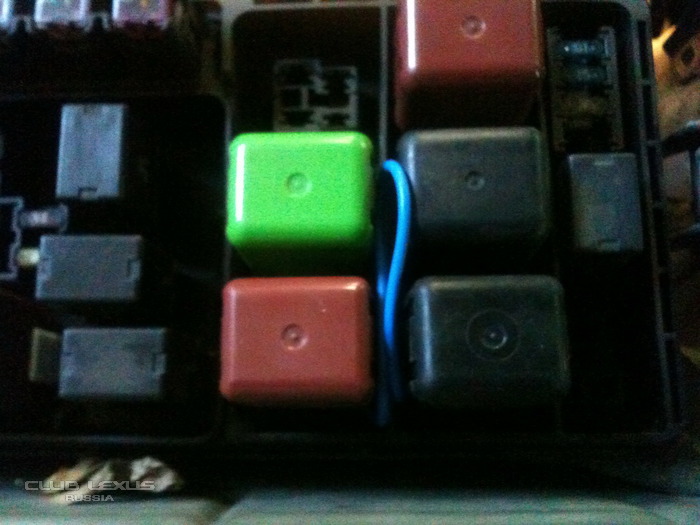

1. Находим изолированный провод (желательно многожильный 0,3 -1,5 мм.кв.) длиной 7-10 см, зачищаем оба конца на 6-8 мм.
2. Снимаем крышку с блока реле в двиг. отсеке.
3. Вынимаем реле вентилятора № 3 (слева внизу коричневое) и № 2 (внизу среднее черное)
4. Вставляем проволочку в контакты 3 реле № 2 и 3 как на фото.
5. Ставим на место релюшки и крышку.
В результате данных манипуляций мы замыкаем цепь управления от неисправного датчика на корпус. Вентиляторы сразу начинают работать включенные последовательно, остальная логика управления вентиляторами сохраняется, при выключенном зажигании все обесточено.
