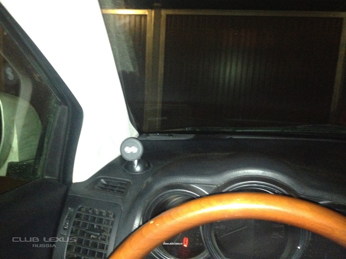

Наконец я нашел время поделиться еще одним реализованным для себя минипроектом.
Давно хотел сделать себе проекцию скорости на лобовое стекло, а появление подобного решения во многих новых автомобилях увеличило желание скорее поставить это устройство. Плюс очень сильно повлияло введение на дорогах камер, фиксирующих превышение и связанное с этим желание контролировать скорость до 1 км/ч, не отвлекаясь на спидометр и его неточное показание скорости.
Ну и по порядку,

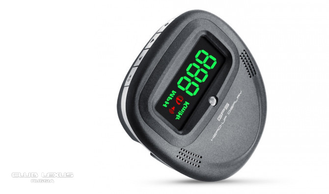

1. Заказал на e-bay HUD дисплей со встроенным GPS приемником и Bluetooth.
HUD дисплей, проекция скорости на лобовое стекло

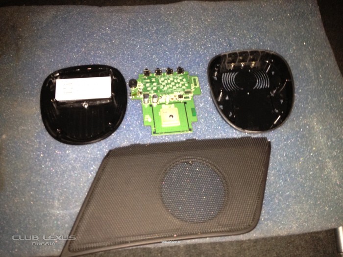

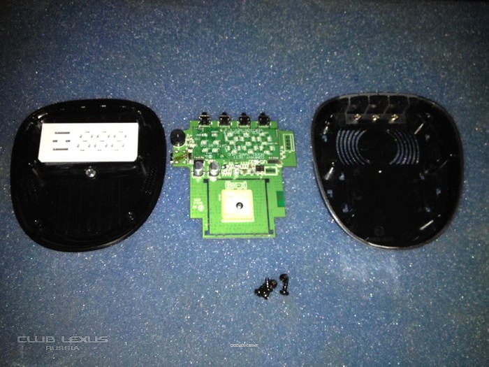

2. Решил, что лучше всего будет сделать аккуратно и встроить HUD дисплей в торпеду. Тем более, что разобрав его, я увидел, что плата небольшого размера и достаточно плоская.

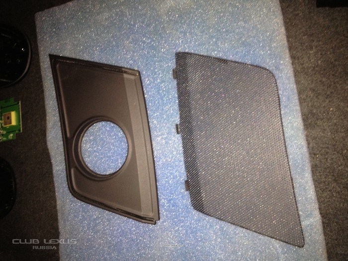

3. Место установки выбрал в декоративной панели левого ВЧ динамика у лобового стекла. Вот фото HUD и панели.
4. Далее разобрал панель, которая состоит из пластика и металлической сетки

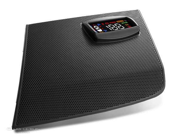

5. Сделал соответствующее отверстие для экрана HUD и датчика освещенности. Для того, чтобы светодиоды от прибора не светили в глаза водителю, пришлось также вырезать и установить выступающую часть HUD.
6. Далее все подключил к бортовой сети, установил в торпеду и уже больше чем пол года пользуюсь этой незаменимой фишкой). Все выглядит штатно. На рынке есть подобные готовые решения для Camry(Панель со встроенным HUD дисплеем).
Вся работа заняла у меня один вечер.
Ну и как бонус: Ставишь круиз на 1 км/ч меньше запрещенной скорости )) и в результате двигаешься немного быстрее потока не думая о камерах.
Всем удачи!!!

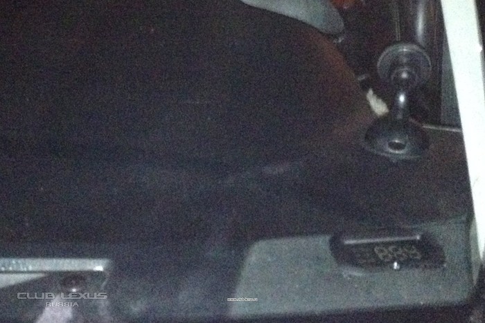

Дырку делать нужно только в панельке за несколько сот рублей. Хозяин барин.

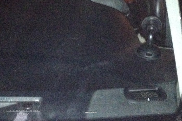

Видно скорость в любую погоду, так как стоит внутренний датчик освещенности. Вечером не слепит, днем отлично видно.
Про плюсы я уже сказал - это контроль скорости без отвлечения на дорогу. Размер надписи небольшой, не мешает.
Вот фото, не в фокусе немного:
