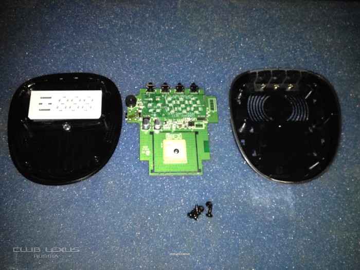

1. Заказал на e-bay HUD дисплей со встроенным GPS приемником и Bluetooth.
2. Решил, что лучше всего будет сделать аккуратно и встроить HUD дисплей в торпеду. Тем более, что разобрав его, я увидел, что плата небольшого размера и достаточно плоская.
3. Место установки выбрал в декоративной панели левого ВЧ динамика у лобового стекла. Вот фото HUD и панели.
4. Далее разобрал панель, которая состоит из пластика и металлической сетки
5. Сделал соответствующее отверстие для экрана HUD и датчика освещенности. Для того, чтобы светодиоды от прибора не светили в глаза водителю, пришлось также вырезать и установить выступающую часть HUD.
6. Далее все подключил к бортовой сети, установил в торпеду и уже больше чем пол года пользуюсь этой незаменимой фишкой). Все выглядит штатно. На рынке есть подобные готовые решения для Camry(Панель со встроенным HUD дисплеем).
