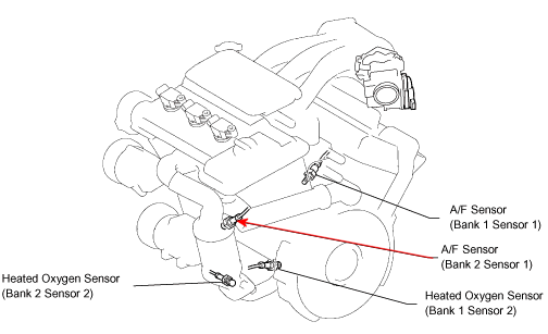

Мужики еще вопрос? Подскажите, пожалуйста, лямбда-зонд ряд 2 датчик 1, это который? [/img][/quote][/url]
22-06-2015
22-06-2015
Вопрос по АКПП
Или другими словами:
Банк 1 - от салона ближний, Банк 2 - дальний
Датчик 1 - верхний, Датчик 2 - нижний.
