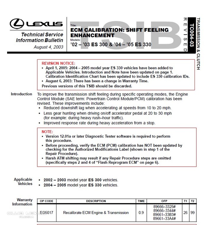

Edvard писал(а): Всем привет! Такой вопрос, в последнее Время заметил что примерно на скорости 40 км, если замутить комбинацию немного торможения-потом газ, после получаем толчок.Что за косяки, кто нибудь сталкивался с этим?
Проблема известна в Toyota ещё с начала эксплуатации коробки данной модели
Service Bulletin TC004-03
Единственный способ решения/уменьшения эффекта - перепрограммирование.
