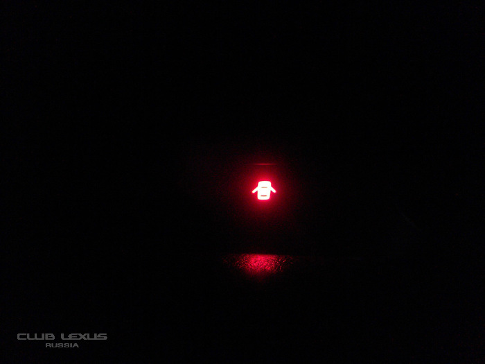

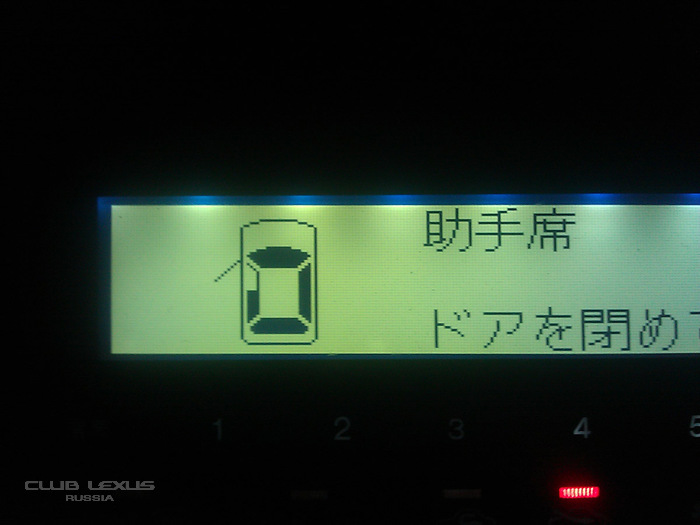

Доброе время суток форумчане! Прошу помощи. Перестала закрываться с пульта на замок передняя левая дверь. Не ставится на сигнализацию Томагавк. И теперь всё время горит подсветка двери, даже если она закрыта. А так же оповещает на ходу на дисплее что открыта дверь. Из-за этого горит подсветка ног, и заска зажигания. Что можно сделать и как лечить? Спасибо!

В общем обесточили полностью дверь, всё в ней перестало работать полностью, так как мы выдернули фишку... Сигналка Томогавк перестала орать, НО дисплей по прежнему так же указывает на открытую дверь справа и горит на панели проборов значок открытой двери, и долбанная подсветка продолжает гореть как будто открыта дверь.
До этого меняли подсветку на светодиодную в климате и приборной панелии возможно что-то замкнули. Если я опять заменю климат и приборку на другие заводские, может ли это помочь?

Отпишусь про решение моей проблемы. Был косяк при установке диодов в подсветке которая в солнезащитном козырьке , как сказал мне другой электрик, который исправлял ситуацию. Он там что-то перепаял, и сообщение об открытой двери исчезло. По поводу невыезжающего руля и неработающего климата, там просто выдернули не те фишки, когда обесточивали переднюю левую дверь, из-за который мы думали идёт глюк. Ну и по поводу умершего замка в двери. Он действительно умер. Всё решили заменой внутренного замка от вроде бы Камри, но поэтому пришлось выводить концевик на сам кузов. Паутиныч!!! Спасибо!
