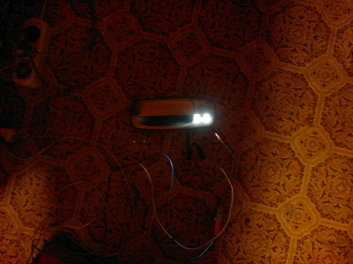

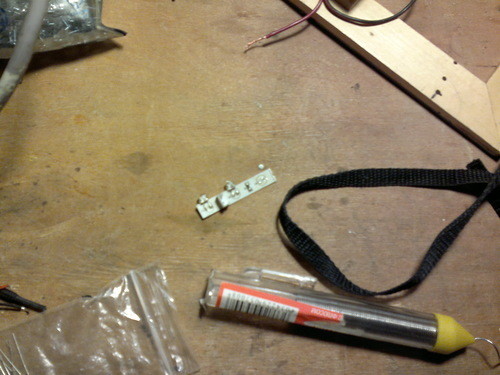

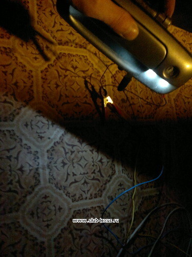

Решил делать диодами 5 мм, которые взял с обычной диодной ленты.
Не забываем про сопротивление на каждый диод. Далее снимаем дверную ручку. Здесь подробно как снять ручку.
Подсветка околодверного пространства "Puddle light"

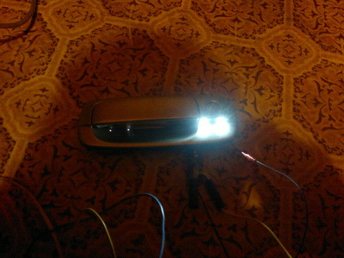

Не хотел вставлять диоды внутрь самой ручки, красивее когда под замком... Сверлим ручку, вставляем диоды, протягиваем провода. Так как в этом месте идёт скважина замка, диоды располагаем по "бокам"..
Как-то так:

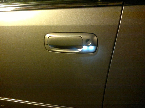

Потом возвращаем ручку в дверь, ведём провода. Я столкнулся с 2-мя большими геморроями!
1. Тяга замка... снять-то её легко, а вот обратно часа 1,5 ушло..
2. Протянуть провод в гофру между дверью и стойкой.. ЖЕСТЬ!! часов 5 с перекурами я убил на это.. Как только не пробовал, и проволкой и гофру подснимал и с обратной стороны и... о чудо, в какой-то момент я увидел проволку с другой стороны. Но на этом мои мучения не закончились: так как я гофру подснял, то пришлось ловить провод из металлического отверстия в стойке в салоне.. В общем всю ночь ковырялся, но в итоге победил) Подключил к подсветке ног под педалями. Так как при снятие с сигнализации они зажигаются независимо от салонного света.
P.S. Аккуратней с прокладкой проводов внутри двери! Не забудьте про стекло, которое ходит внутри двери!

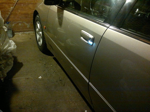

Пока только водительская дверь, сегодня доделаю переднюю пассажирскую, ну и задние потом..
Бюджет: пачка сигарет, 2л чая (холодно было).

проверял в гараже с полностью выключенным светом, отлично всё видно. + на днях добавятся диоды в задних дверях.
