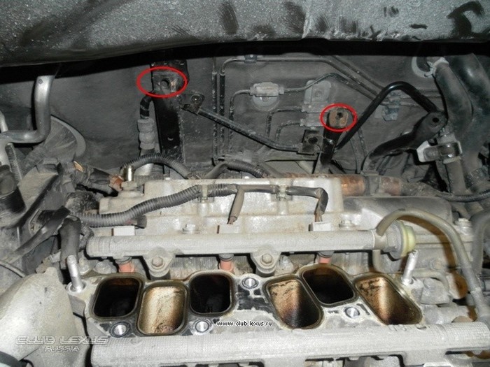

Где-то фотка штанги этой даже была...
Вот эта фотка от второго кузова, но смысл тот же:
металлическая трубка идёт от двигателя ( внизу) к коллектору. Т.е. вертикально стоит. На фото обведено 2 шт. На RXI вроде 1шт

По клапану не знаю, никогда не снимал, но подозреваю, что нет в нем механизма, который бы смог "перекусить" болтик.
Что такое штанга - показано на фото (выделено красным). в двух сантиметрах правее на коллекторе есть отверстие, куда болтиком М6 прикручивается провод массы.
Предлагаю тебе снять поддон дворников и лично рукой пощупать - прикручена ли штанга и провод массы рядом с ней.
Снизу машины увидеть не удастся. Только такой способ, раз мастера не понимат ничего.
Сразу вспоминаешь поговорку - хочешь сделать хорошо - делай сам...
