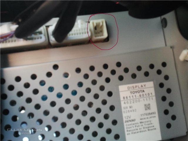

С зади в монике есть разъём, если ствить DVD в бордачок еще несколько проводов в него нужно тащить.

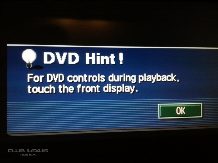

При включении DVD чейндж. выдаёт такую картинку -
вместо штатного ченджера- 10дисковый Challenger (в GX470)?
