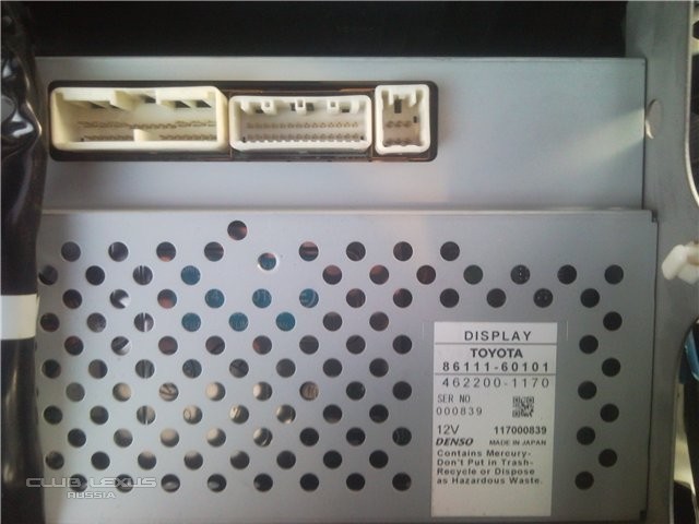

МР-3 будет работать а вот DVD х.з. может прошивка в монике другая.
Нужно пробовать.
С зади в монике есть разъём, если ствить DVD в бордачок еще несколько проводов в него нужно тащить.
вместо штатного ченджера- 10дисковый Challenger (в GX470)?
При включении DVD чейндж. выдаёт такую картинку -
