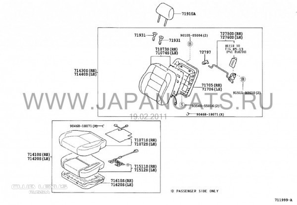

Народ может подскажете, а то пока не очень вкурил про работу подогрева седушек на GS:?:
Вопрос зависит ли подогрев сидений от температуры климата? Кнопки включены, напряжение по тестеру показывает а вот греет или нет не очень понятно Question климат стоит на 22
Или будет ли подогреваться сидение без пассажира?

А где можно пробить в нете комплектуху тачки, чтобы узнать есть подогрев или нет Question

тогда вин давай, по вину точно есть подогрев? Rolling Eyes
либо снимать сидухи и вс тщательно проверять...
18-02-2011
18-02-2011
JT8BD69S840195435 типо вот)

Народ. а что по Вину никто не подскажет Sad ?
19-02-2011
19-02-2011
По вину есть у тебя обогрев
