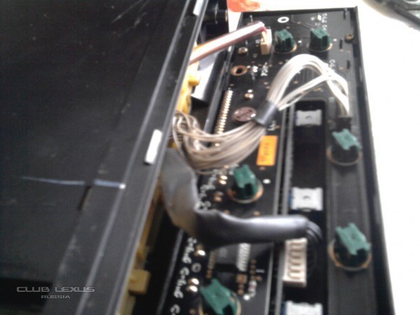

Я сегодня поменял, но не стал заморачиваться по поводу диодов и поменял просто лампочки, получилось очень даже не плохо, и не сложно, кто разбирал приборку тому это покажется как поменять лампочку в плафоне на потлке. Amd whistling . Лампочки я купил из приборки большие.
Подсветки климата кто менял????
Откручиваем два самореза с торцов
отверткой отгибаем корпус, чтоб снять с защелок
Вот она располовинена
со стороны большой половинки вытаскивает 3 шлейфа и вот что у нас получилось
лампочки вкрутил и все собрал в обратном порядке, только я еще пошел дальше и разобрал вообще все, и тряпочкой протер все дерьмо которым покрылись корпус и платы за время жизни авто.

Сейчас ходил смотреть что получилось. Мне понравилось, теперь светит темно-зелыным светом (колпачки н ановых лампочках чуть ли не черные) и не так ярко как было, в общем глазу приятно.
Да по поводу лампочек, они буду не такие как старые. Они выпирают из платы, но ничего ни где не мешает.
И вот еще что. Когда собрал и протирал корпус, то увидел еще одно гнездо которое было заклеено бумажкой покрашено и опломбировано печатью, вот мне очень интересно что это за гнездо. Если кто знает скажите плизз

у меня все еще разобранным лежит и климат и майфун... но лампочки для климата я нашел такие же плоские... а на наклейку я тоже обратил внимание, имхо это что-то вроде калибровочного или сервисного разъема, там же всякие микросхемки-мозги управляющие
