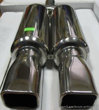

Раздвоенный выхлоп для RX-330
Понадобилось по мимо того что на фото 2 хомута пр-во Италия, для того что бы соединить черный металл (оригинальный выхлоп черный) с нержавейкой. Нержавейку варили аргоном. Куплено шурешек на 2000р + оригинальная труба задняя часть с хром. насадкой 3500р. работа 5000рублей и того бюджет 10500.

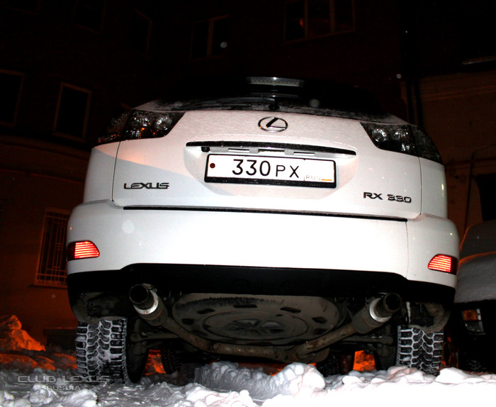

у меня вот так сделан:
С чего трубы и наконечники? Не плохо выглядит!

16-08-2010
фирму не помню - ставил предыдущий хозяин
а это вроде от ТРД

Дима999 писал(а):
Тоже ничего смотрится, наконечники массивней?
в твоем баклашки поменьше, это+. Левая баклашка правда чуть ниже или мне кажется? Не большая проблема с родными баклашками существует, запаска как оказалось находится чуть чуть левей центра в связи с этим шахта под новую трубу уже и родной глушак туда не встает нормально. Наверное буду переделывать под такие дудки как у тебя, накатают из нержавейки прямотоки по тоньше. В общем отпишу как сделают.

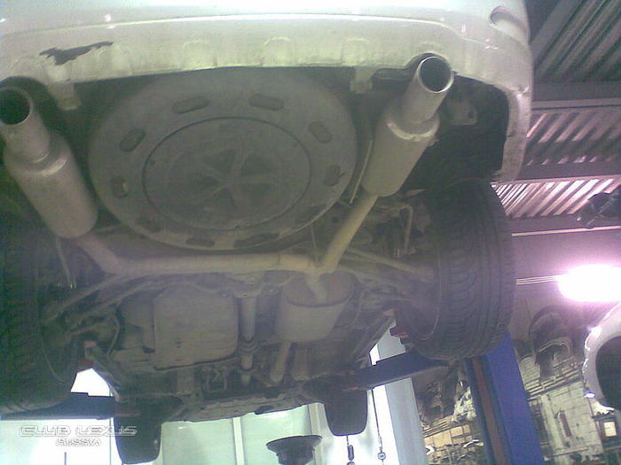

Переделал выхлоп:
Применять родную банку для раздвоения не советую! Она великовата и не помещается в нишу с лева. Я поступил следующим образом: Купите что то подобно этому и разрежьте, разделите, получатся 2 небольшие прямоточные банки). Купить ИМХО желательно нержавейку.
к СТАТИ ОНА ЛЕГКО ВАРИТСЯ ОБЫЧНЫМ ПОЛУАВТОМАТОМ!

а бампер приходится вырезать под глушак??как это делали??
