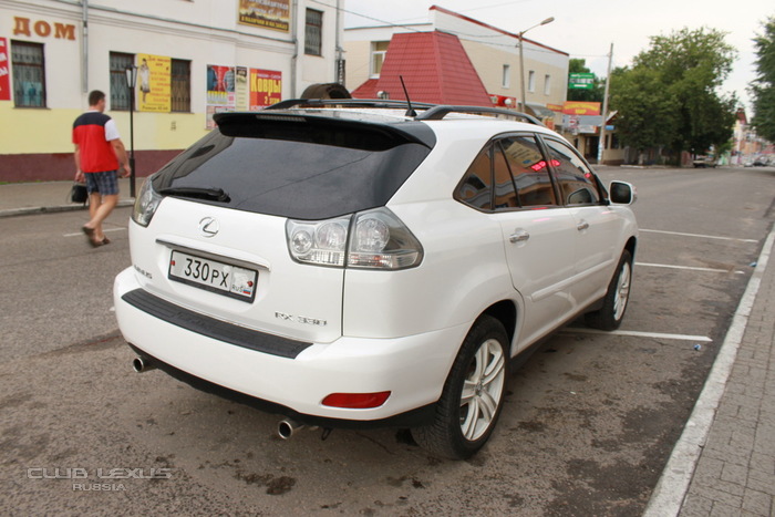

В звуке как выяснилось главенствующую роль играет резонатор!
Об этом тут упоминали не раз.
Или менять его нужно или просверлить первую рубаху(слой) по середине отверстие где то прим 10мм. как посоветовал уважаемый Slss.
Вот мои в обновленном варианте, звук конечно не передать
Раздвоенный выхлоп для RX-330
Промывочное масло придумал тот же парень, который изобрел КАЛГОН для стиралок.
26-07-2011
26-07-2011
Приятно что помог...резонатор это то что первое после коллектор я так понял?позволю ещё один совет...берешь его совсем отрезаешь и ставишь просто трубу прямую...звук меняется,если не нравиться вернуть назад пол часа времени!
