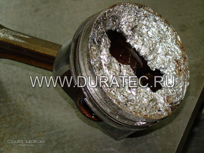

mark four писал(а):
При обрыве ремня возможно повреждение клапанов
Ремень ГРМ...

Vicvic470 писал(а):
Ремень ГРМ...
Не пугайте людей . Чтобы такое произошло нужно чтобы клапан оторвался и молотил по поршню . При обрыве ремня такого не произойдет. Мотор сразу заглохнет и все.
