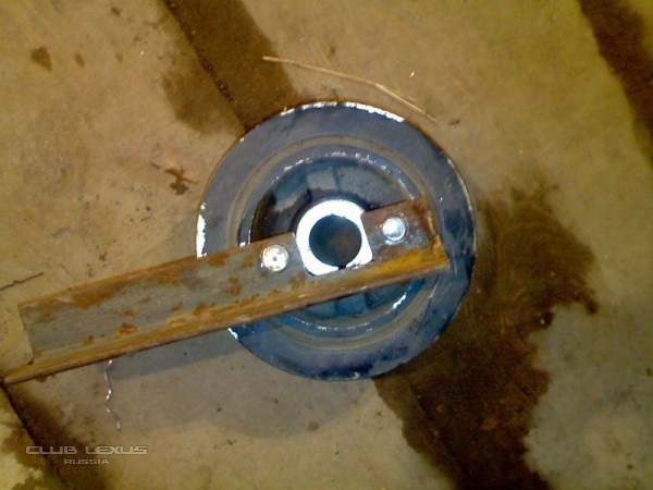

Прошу прощения за повтор, но поиском почему-то не нашел ничего про самостоятельную замену ГРМ. Но день позади и операция тоже. Если кому-то станет интересно могу рассказать как развлекался и как изобрел и изготовил (при помощи болгарки) спец инструмент для удержания маховика на коленвале

о - тоже такую фиговину изготовлял когда грм менял - не помню уже зачем но выглядело точно также
респект отмучавшемуся)
