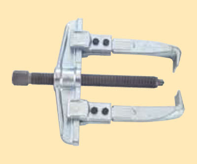

Вот как мой выглядит, подскажи пробовал подкладывать ключ под поводок но они не слез, немного отошел 2мм. но увы не слез и поменять не получилось. что скажешь что делать?[img]Как снять задний дворник???Как снять задний дворник???Как снять задний дворник???Как снять задний дворник???Как снять задний дворник???Как снять задний дворник???[/img]

Я распилил ножовкой.
17-04-2015
17-04-2015
по идее, нужен съемник, цепляющий за корпус поводка и упирающийся в стержень с резьбой.
типа того
Но судя по своему поводку, думаю, никакой съемник не поможет. Прикипает наглухо.

замочить бы !!!
Всё знаю,везде был, всё видел...®
18-04-2015
18-04-2015
Andrey-White писал(а):
замочить бы !!!
все эти "замочки" - скорее рекламный ход. По своему опыту - всё что откручивается с замачиванием, открутится и без замачивания. А там где закисло наглухо, замачивание уже не помогает. Единственно, что помогает - греть. Но не в нашем случае.
Иногда также помогают ударные нагрузки (я так закисшие болты откручиваю - стучу по шляпке).
